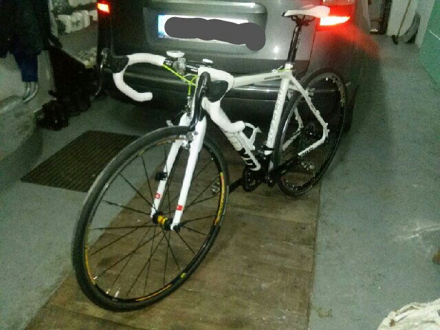

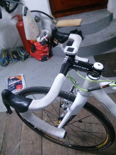

Fotki w konfiguracji szosowej. W teren mam opony maxxis mud wlestler 33mm docelowo plan jest mieć dwa komplety kół w teren standard 36 szprych. A na szose przód mavic aksium i tył shimano wh-rs 30. Jak wybiorę się w teren to dodam fotki z oponkami cx. Jak dla mnie super sprzęt często śmigam nim po puszczy niepołomickiej gdzie sprawdza się w 100%. A i campe pożeniłem z shimano i bardzo sobie to chwalę :-)

nooooo po Puszczy to na składach śmigają i po 3 wylewach na trekingach , więc szału nie ma terenowego, wpadnij w Doline Prądnika i dalej w Dolinki , sie przekonasz jak przełaj działa fajnie.

krótka zwartą tzn dla mnie optymalną na pewno rozmiar m był by za duży nawet mostek mógł by być krótszy o 2 centymetry ale jest ok taki kompromis pomiędzy zwinnością w terenie a mniejszymi oporami powietrza na szosie
#6 jarkko
jarkko
  • 61 postów
Napisano 23 styczeń 2014 - 08:44
Nawet siodełko mam przesunięte max do przodu co znaczy że mostek mógł by być krótszy. Mi to odpowiada każdy ma własne preferencje

A mógłbym prosić o zdjęcie rowerzysty na CX One ? Panuje kupić tą ramę pod budowę roweru dla mojej dziewczyny tyle że ona ma 163 cm wzrostu.

Długość od osi rury sterowej widelca do osi sztycy to 52 cm mostek mam 110mm. Dokładny wymiar                                                          http://velo.pl/czesc...y/accent/cx-one

Jest fotka o którą prosił MichalD

Do tej ramy można zamontować przednią przerzutkę od szosy z dolnym ciągiem trzeba tylko zamontować kółko odwracające ciąg linki kupiłem takie na allegro łożyskowane i chodzi to ekstra lepiej niż w szosówce ten ślizg pod suportem bo linka się nie ślizga tylko obraca się kółko na łożysku i syf lecący z koła nie wpływa na pracę linki
