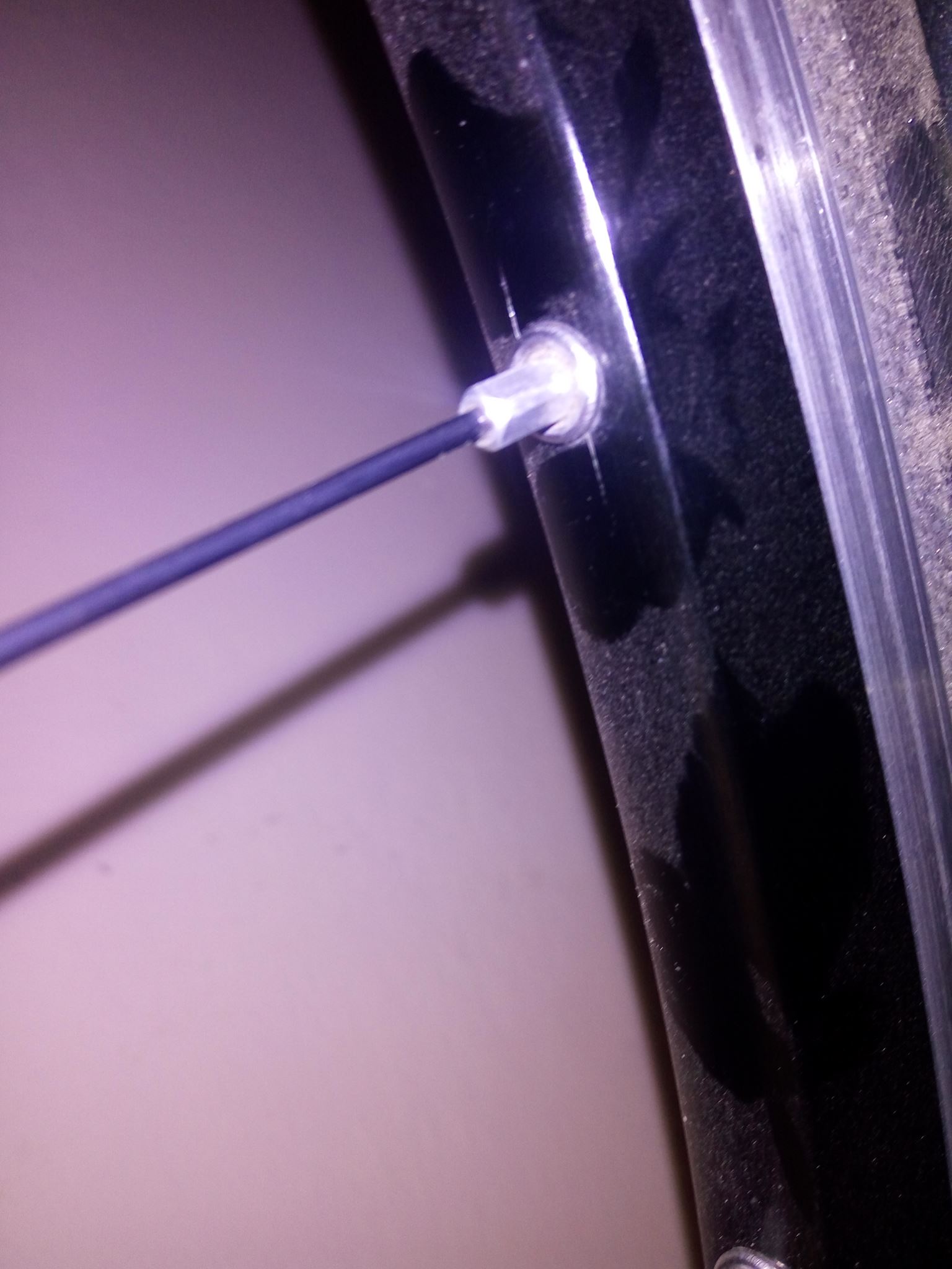

Witam.
Po roku użytkowania kół tylna obręcz zakończyła żywot.
Koła były zaplatane w profesjonalnym serwisie.
Oto specyfikacja:
Piasty Novatec 291/482  24/28 otworów
Obręcze Kinlin XR-19W
Szprychy Sapim D-light
Nyple Sapim alu

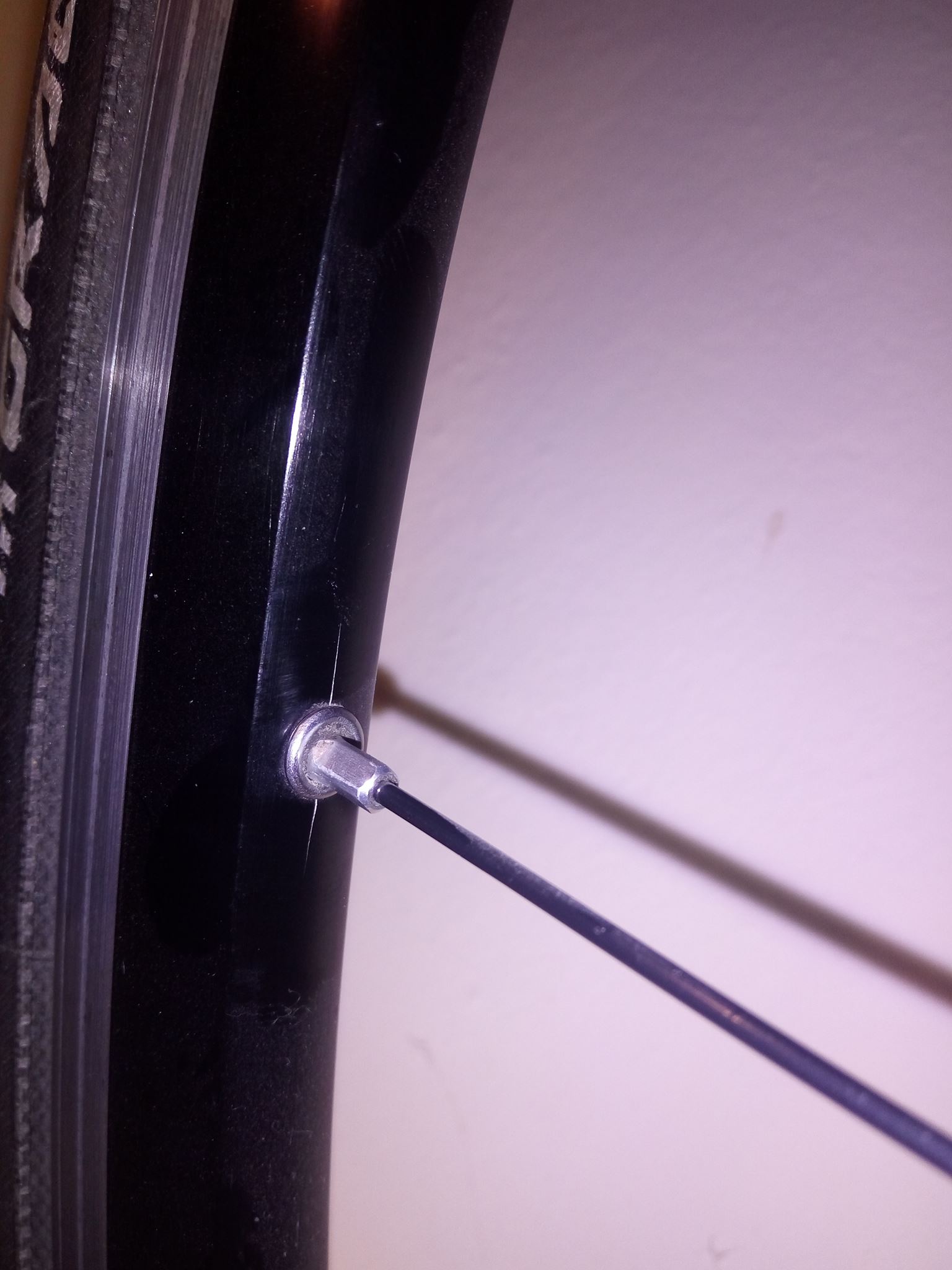

Tylne koło a dokładnie obręcz przy nyplach zaczęła pękać. Nie zauważyłbym tego gdyby nie bicie promieniowe. Po bliższym przyjrzeniu pod światło widok jest taki. Pęknięcia są  w wielu miejscach.
d64686c38f958b10d3f0b2eddbf62.jpg Uploaded with fotem.pl
57cd6e324eb73e4e159f04845301b.jpg Uploaded with fotem.pl
Nie ważę dużo max 65kg. Nie zaliczyłem na pewno jakiś dziur w asfalcie. Co o tym myśleć?

Obrecz do wymiany. Na pierwszy rzut oka, reklamacja ale wczesniej upewnilbym sie z jaka sila byly naciagniete szprychy i jaki jest limit dla tych obreczy.

Też uważam, że zaplatacz spierniczył robotę i powinno to pójść na reklamację. O tyle jeszcze dobrze, że te obręcze są tanie i dostępne, da się to naprawić bez problemu.

Byłbym ostrożny ze stwierdzaniem, że zaplatacz spierniczył robotę
Bywały i są nadal obręcze na rynku, które pękają na potęgę, nawet przy poprawnym naciągu szprych, np pacenti forza Sl23
Tu obręcz jest oczkowana, więc szprychy naprawdę musiały by być solidnie przeciągnięte.
Nie wiem kto Ci je zaplatał, ale po prostu idź do gościa i zobacz co powie. Jeżeli dba o markę firmy to na pewno się dogadacie.

Napisano 15 czerwiec 2017 - 17:56
Też mi się tak wydaje.
https://www.google.p...nd spoke holes
Nie twierdzę, że te Kinliny to słabe obręcze, ale może jakaś wadliwa seria produkcyjna?
A jeśli już mówimy o błędach zaplatacza, to moim zdaniem nie tylko za mocny naciąg szkodzi obręczy, ale także za słaby. Istotne są nie tylko obciążenia statyczne, ale i dynamiczne, a te występują miejscowo przy za słabym naciągu. Aluminium ma ograniczoną odporność na zmęczenie materiału i takie cykliczne szarpanie oczka na nypel, które występuje przy za słabym naciągu, może w konsekwencji doprowadzić do pęknięć.
W żadnym ze składanych własnoręcznie kół nie zdarzyło mi się takie pęknięcie, a ciągnę mocno. Zresztą chyba mało który zaplatacz przekracza dopuszczalny naciąg, bo przecież to zajmuje więcej czasu i wymaga wysiłku (zwłszcza gdy gwinty nie są posmarowane). Raczej większość kół składanych w przeciętnych serwisach ma za słaby naciąg.
Oczywiście mówię to jako zaplatacz-amator, nie dysponujący tensometrem i składający koła jedynie na wyczucie i słuch. W każdym razie moje doświadczenie i intuicja jak na razie się sprawdzają.

Wszystkie pęknie są na zaplocie od strony kasety(czyli na tym mocniejszym). Kontaktuje się z firmą która montowała koła. Zobaczymy co odpowiedzą. Dziwi mnie tylko że waże tylko 65kg i do głowy by mi nie przyszło że obręcz padnie. A zazwyczaj patrzę w asfalt i unikam dziur. czekam na rozwój sytuacji. Będę informował.

Kiedyś kupiłem okazyjnie koło 36h na mavic open pro. Szprychy sapim 2mm po kilku latach jazdy także znalazłem takie pęknięcia przy oczkach od strony kasety. Obręcz została wymieniona i jest spokój. Moje koło było wiekowe , mogło być wymęczone. W Twoim przypadku coś ewidentnie poszło nie tak. Daj znać w jakim kierunku temat poszedł do przodu - sam zastanawiałem się nad tymi obręczami.

Aluminium to materiał, który ulega zmęczeniu, więc jak po kilku latach znalazłeś pęknięcia w obręczy to nic szczególnie dziwnego. W alu starszym niż 3-4 lata intensywnej eksploatacji zawsze się coś może stać, szczególnie, gdy miejsce jest obciążone na limit wytrzymałości.
