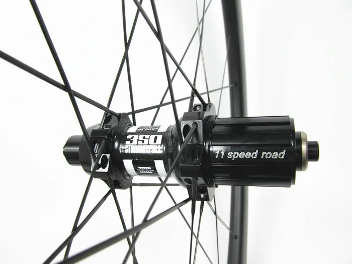

Mam jeszcze pytanie. Czy przy płaskich szprychach SP i zaplocie na dwa krzyże w miejscu drugiego krzyża 'przeplatać' dolną szprychę nad górną, tak by się dotykały w tym miejscy czy też dolna cały czas idzie pod górną? Pierwsza opcja jest np. tutaj (szprycha wychodząca z dolnego otworu w miejscu drugiego krzyża jest nad pierwszą): Road-bike-wheelsets-50mm-clincher-25mm-w
Druga opcja to tak jak np. tutaj (szprycha dolna w miejscu drugiego krzyża pozostaje pod szprychą górną):
Która opcja jest lepsza i od czego to zależy? Jak próbowałem wersję pierwszą z okrągłymi szprychami to słabo to wychodziło, gdyż szprychy nadmiernie się wyginały ze względu na swoją grubość na drugim krzyżu. Po zapleceniu jak w wersji drugiej idą ładnie prosto. Pytanie jak będzie z płaskimi szprychami? Na pewno nadal będą się lekko wyginać w wersji pierwszej, więc pytanie brzmi: czy jest jakaś korzyść z przełożenia dolnej szprychy nad górną przed drugim krzyżem? Bo osobiście nawet jeśli prowadzi to do małego wyginania się szprych to wydaje mi się to bez sensu, a z drugiej strony w j-bend przy płaskich szprychach prawie zawsze się przekłada, a odstęp między szprychą górną a dolną jest zbliżony do SP więc i wygięcie na drugim krzyżu pewnie zbliżone.
Podpowiedzcie jak to rozegrać i jakie są za/przeciw danym rozwiązaniom bo mam dylemat.

Jeżeli konstrukcja kołnierzy piasty na to pozwala, to warto przeplatać dolną szprychę nad górną. Kiedy na koło zaczyna działać siła skrętna od momentu obrotowego pedałowania, albo od hamowania to szprychy ciągnące się naciągają, a pchające luzują. Jeżeli szprychy ciągnące i pchające się stykają, to naciągająca się szprycha ciągnąca będzie też naciągać luzującą się szprychę pchającą. Jeżeli szprychy się nie stykają, to zjawisko to nie występuje, a pchające i ciągnące szprychy naprężają się i luzują niezależnie. Dlatego przekładanie dolnej szprychy nad górną skutkuje większą sztywnością koła.

Teoretycznie konstrukcja kołnierzy piasty prawie zawsze będzie pozwalać na taki zabieg, w szczególności przy płaskich szprychach. Jednakże w każdym przypadku będzie powodować wyginanie się szprych na krzyżu i szprychy będą biegły od kołnierza piasty do nypla łukiem a nie ładnie w linii prostej. Czy ta łukowatość szprych nie odbija się negatywnie na sztywności koła?

Z tym że większa sztywność jest skutkiem stykania się szprych a nie ich wygięcia. Wygięcie szprych (łukowate prowadzenie, nie w linii prostej piasta-otwór tylko po łuku przez wygięcie spowodowane 'przeplataniem' szprych jedna pod drugą) raczej nie powoduje zwiększenia sztywności. Pytanie tylko czy ma jakiś negatywny wpływ i jak duże może być?

Jest to ciekawy temat. Ostatnio zaplatałem koło z powertapem i wg. zaleceń producenta przeplatałem szprychy, mimo że otwory na kołnierzu piasty są szeroko rozstawione. Łuk szprych był widoczny. Nie wiem czy było to spowodowane tym faktem, ale strasznie się namęczyłem aby dobrze skończyć koło i zrobić 0.3mm bicia bocznego. Obręcze i szprychy znam bardzo dobrze i nigdy wcześniej nie miałem takiego problemu.
Po konsultacji z DT Swiss i innym, niezależnym guru w budowaniu kół: jeżeli otwory są na kołnierzu szeroko rozstawione i zaplot jest 1x lub 2x to nie przeplatać. W innych przypadkach przeplatać.
Nie jestem tylko do końca przekonany odnośnie kół pod tarczę. Tu przeplatałbym zawsze... ale może to tylko stara szkoła nie poparta faktami/dowodami....
