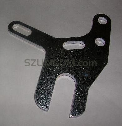

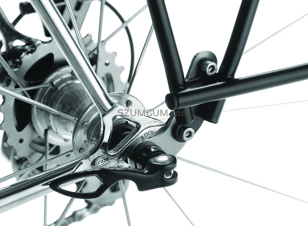

Stormik, wybacz ale nie wiele zrozumiałem na temat tych blaszek. Kupujesz zwykły bagażnik rowerowy a z braku otworów w ramie stosujesz właśnie taki specjalny szybkozmykacz lub coś takiego http://www.szumgum.c...ge/4230/059.jpg (do zrobienia w domowych warunkach). Do tych blaszek przykręcasz dół bagażnika a górne pręty mocujesz do tych obejm. Co Ty tu chcesz spawać i po co?
Tu masz zdjęcie jak to wygląda na dole: http://www.szumgum.c...264/adapter.jpg
A bagażnik na sztycę - jak włożysz jakąś naprawdę porządną (czytaj ciężką) i najlepiej jak najdłuższą to 5 kg pewnie da radę.
