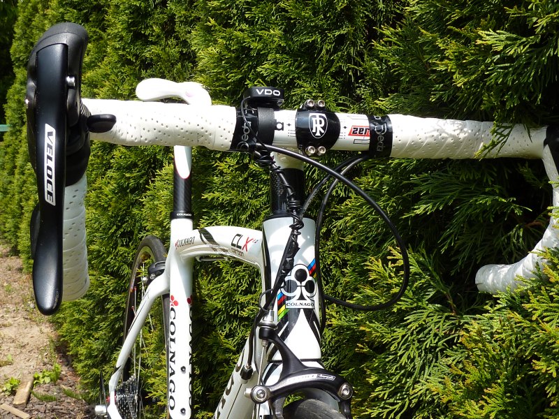

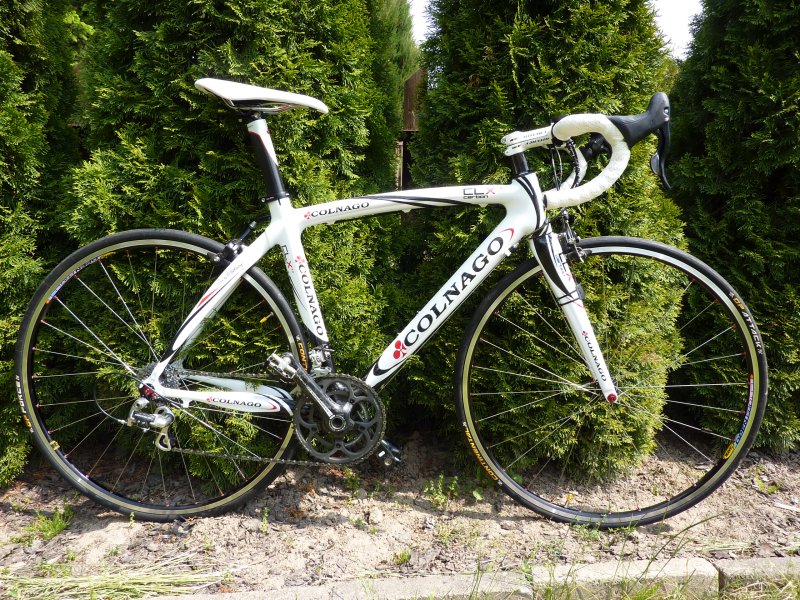

Przedstawiam mój rower - Colnago CLX 2.0
Specyfikacja:
Rama: Colnago CLX 2.0, rozmiar 48s
Wspornik siodła i widelec: Colnago

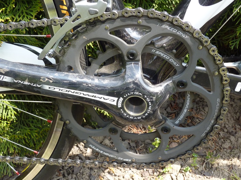

Korba: Campagnolo Athena Carbon, kompaktowa
Kierownica: Deda Zero 100 White
Łańcuch: Campagnolo Record

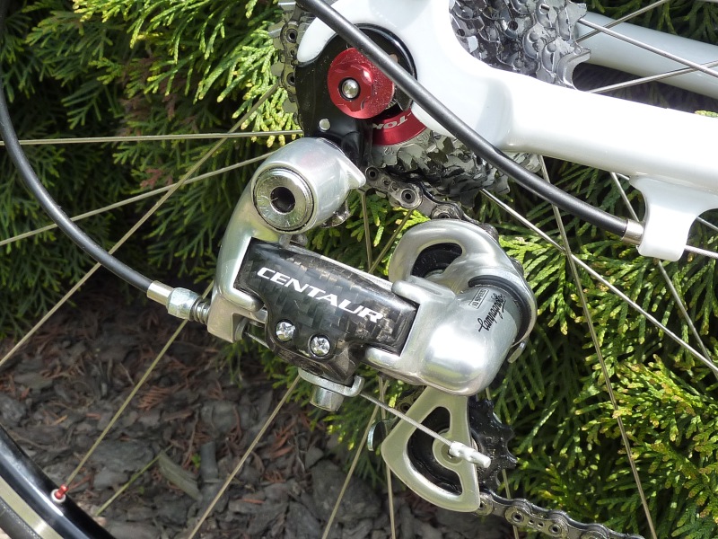

Kaseta: Campagnolo Centaur 12-25 (2011)

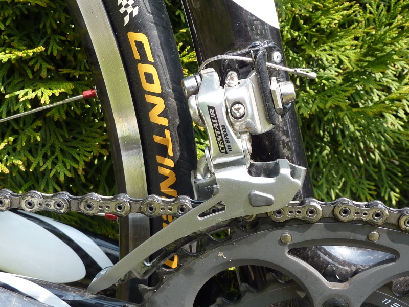

Przerzutka przód: Campagnolo Centaur
Przerzutka tył: Campagnolo Centaur
Hamulce: Campagnolo Veloce
Klamkomanetki: Campagnolo Veloce (2010)
Linki i pancerze: Campagnolo
Nakrętka kasety: Token, czerwona

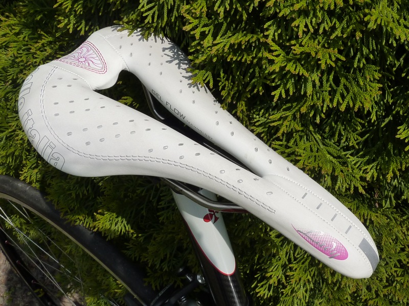

Siodło: Selle Italia SLR Lady Gel Flow
Mostek: Ritchey WCS 4 Axis Wet White, 90 mm
Obręcze: Mavic Open Pro 28H
Opony: Continental Attack/Force
Piasty: Novatec NT-A291SB, NT-F582SB
Szprychy: Sapim Laser
Nyple: DT Swiss alu, czerwone
Zaciski: Aerozine, czerwone
Realna waga roweru: 7428g.

Mam pytanko jednak. Samo się ciśnie. Ty te 407 km zrobiłaś na takim ustawieniu siodła jak na zdjęciu?

Rowerek ok ,prezentuje sie ładnie .Przyczepie się do mostka wcs z dedą ? Kup zero a wcsa siekierką potraktuj.
faktycznie siodło nie w poziomie ,leci w dół

A co Ty chcesz od WCSa, wszystko ładnie kolorystycznie się prezentuje :)

Kolorystycznie tylko , wcs blado wypada przy dedzie zero . Raczej nie musze udowadniać wyższości jednego nad drugim , to oczywiste

Tak i na pewno właścicielka zauważyłaby ogromną różnicę w sztywności między tymi mostkami. Przy amatorskiej jeździe jest to raczej mało wyczuwalne, no chyba że chodzi o wagę.

Tak, na takim. Kilka jazd przed Gryficami upłynęło mi na ustawianiu siodła, aż w końcu doszłam do tego konkretnego, które jest dla mnie wygodne. Wiem, że wygląda trochę dziwacznie, bo dość ostro opada w dół :-).
Po Gryficach nie odczuwałam żadnych boleści. Jedyne co dokuczało to mięsień (nie wiem jak się nazywa) po prawej stronie biegnący od karku w kierunku pleców i ramienia. Wątpię jednak by miało to związek z ustawieniem siodła, tym bardziej, że ból był jednostronny. Jestem skłonna uwierzyć, że było to raczej spowodowane moją skoliozą i bardziej pochyloną pozycją niż na rowerze MTB.

Przy 90 mm sztywność mostka nie jest aż tak wyczuwalna moim zdaniem. Podobnie jak przy nacisku ciężarem kobiecego ciała. Choć w sumie dajmy się koleżance wypowiedzieć, czy ciężar nie spada na nadgarstki.

Szczerze powiem, że pozycja siodełka jest dla "kosmiczna", serio nie bolały Cię nadgarstki ??

Niekoniecznie. Przy tak ustawionym siodle "w tyłek" dostają całe ręce plus barki.
Jeśli ustawienie bardziej w poziomie jest dla Ciebie mało komfortowe to może po prostu siodło jest mało wygodne.

Wybierając mostek kierowałam się ceną i wagą (waży realnie 111g).
Mostek Deda Quattro White wg producenta jest troszkę cięższy. Z kolei Deda Zero 100 Servizio Corse white był lżejszy ale już za drogi.
Jeśli idzie o sztywność, to wątpię bym odczuła różnicę między tymi dwoma mostkami. Nie szaleję na rowerze, nie robię sprintów na stojąco i ważę tylko 53kg.
Oczywiście włoska Deda ideologicznie pasowałaby bardziej, jest jednak WCS i na ten moment nie planuję zmian.
Jeśli idzie o nadgarstki, to nie bolały nic a nic. Równie dobrze bym mogła pojechać jeszcze następną setkę wtedy :-)

Co do siodełka - jeśli Panna Zębatka nie narzeka to myślę, że nie ma co dywagować. Grunt, że tyłek zadowolony, a ręce (nadgarstki) nie narzekają. Ja też jeździłem na pochylonym (ciut łagodniej) i owszem na początku było czuć ciało na dłoniach, ale następnym razem czuć już było mniej. Mimo to wróciłem do ułożenia równego, ale tylko dlatego, bo sztyca nie pozwala mi pochylać, albo się nie rozumiemy ;-)

Może nie czuć na dłoniach, nadgarstkach, ale napinasz (nawet o tym nie wiedząc) mięśnie, aby się nie zsuwać z tak ustawionego siodła. Właśnie dlatego siodło należy ustawiać poziomo, aby nie tracić energii na zapobieganie zsuwaniu się lub(i) poprawianiu się na nim. Jeśli potrzebne jest niewielkie pochylenie, to dobrze, aby siodło miało jakiś element antypoślizgowy (haft, wzorek, pasek skóry jak Arione). To raczej nie ma takiego elementu.

ma perforacje. A ja się zastanawiałam po co te dziurki brudołapy ;)

fakt, zapomniałem o tym napisać - zjeżdżanie jest bardzo irytujące, ale to w pewien sposób wymaga ciągłe poprawiania pozycji co skutkuje odpoczywaniem zmęczonych miejsc, ale generalnie jest to in minus - moje siodło jest pokryte Loricą, która jest gładka jak dupa niemowlaka i tyłek jeździ jak po parkiecie ;)

Siedzę i się zastanawiam.... Nie przypominam sobie, bym zjeżdżała z tego siodła, albo abym co chwilę poprawiała pozycję. Hmm, może brak zjeżdżania spowodowany był napięciem mięśni, ale jeśli tak, to dlaczego ból, który się pojawił był jednostronny? Powinno chyba boleć symetrycznie, jeśli to by miało być od ustawienia siodła?

Ciężko jest stwierdzić przyczynę bólu. Wystarczy krzywo siedzieć na rowerze i jedna strona jest mniej, druga bardziej obciążona. Skoro nie zjeżdżasz z siodełka to tym bardziej musisz mieć napięte mięsnie - zwłaszcza pleców, ramion i braków by trzymać sztywną i zwartą pozycję uniemożliwijającą spadanie. Tak więc być może własnie dlatego bolą Cię plecy, a raczej ich część.
Ja tylko wiem, że jak lekko trzymam kierownicę to ciało jest luźne, co sprawia, że moje pedałowanie jest mało efektywne, ale wystarczy mocno złapać za klamki i od razu czuć jak rower pracuje razem z ciałem.

Ładne Colnago.. podoba mi się.
Wiadomo, że spójny kokpit fajniej wygląda, ale tutaj raczej trudno będzie wyczuć różnicę w sztywności mostków biorąc pod uwagę wagę właścicielki jak i długość mostka.
Ja bym tylko założył hamulce pokroju Centaur Skeleton, z racji na większe przypasowanie kolorystyczne i tyle...
Chociaż też miałem te czarne Veloce i o dziwo hamowały ostro jak szatany.
A.. i po co tam platformy? :-P ja bym tam widział białe Look Keo Sprint / 2 Max.
