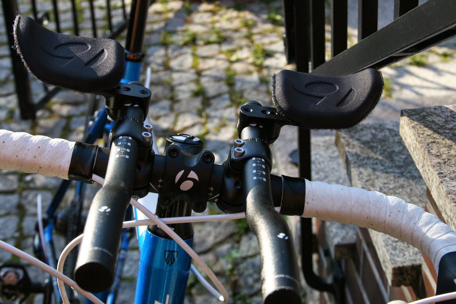

Witam są jakieś lemondki albo ewentualnie jakieś patenty żeby ją założyć na płaszczoną kierownicę szosową? Podejrzewam, że się nie da ale cóż szkodzi zapytać :)
Kierownica tego typu: http://sm-parts.net/...bar-31-8mm.html
#158 Arni
Arni
  • 3088 postów
Napisano 23 sierpień 2017 - 21:12
Akurat mam tę kierownicę i bez problemu założysz chyba każdą lemondkę. Akurat w tym modelu od wspornika kierownicy do tego wypłaszczenia jest ok. 3cm z każdej strony.
#159 Gosc_DivisionBell_*
Gosc_DivisionBell_*
Napisano 23 sierpień 2017 - 21:21
No ja też ją mam od tego roku. Natomiast z lemondkami nie mam zupełnie doświadczenia, nie wiedziałem że je mozna montować przy samym mostku.
#160 Arni
Arni
  • 3088 postów
Napisano 23 sierpień 2017 - 21:35
http://3.bp.blogspot...00/IMG_3488.JPG
