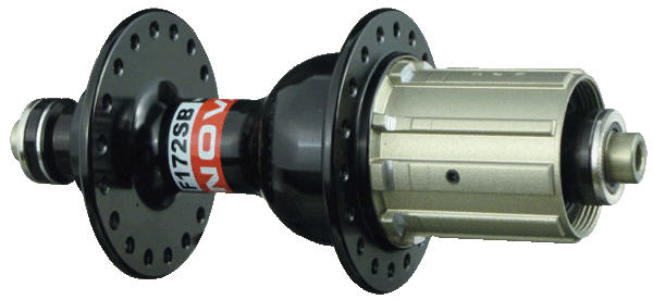

Postanowiłem wymienić łożyska w bębenku piasty Novatec NT-F172. Wprawdzie nie było jeszcze luzu, ale bębenek nie kręcił się zbyt ładnie, czuć było wyraźny opór i chropowatości.
Niestety, tylko w teorii jest to proste. Konstrukcja bębenka daje nam dostęp tylko do wewnętrznego pierścienia łożyska, które jest w głębi bębenka, i tylko tam możemy zadziałać siłą. Poprzez kulki siła ta przeniesie się na zewnętrzny pierścień łożyska i powinno wyjść. Ale jest też drugie łożysko, które stawia dodatkowy opór. Tu siła działająca na wewnętrzny pierścień pierwszego łożyska musi zostać przeniesiona przez tulejkę rozdzielającą łożyska na ten drugi pierścień, a ten dopiero poprzez kulki na zewnętrzny. Trochę długa to droga, a tarcie spowodowane przez dwa zewnętrzne pierścienie łożysk w aluminiowym korpusie jest spore.
Nie wiem, jakiej użyć siły, aby nie zniszczyć bębenka. Czy lepiej się sprawdzi tutaj udar (odpowiednio dobranym narzędziem (pobijakiem)), czy lepiej zmajstrować jakaś praskę śrubową albo ściskać w imadle.
Macie jakieś sprawdzone metody?
Oczywiście można wziąć większy młotek albo kręcić z całej siły, tylko czy aluminiowy bębenek nie pęknie alby czy się nie odkształci?
Czy oba łożyska w tym bębenku to 6901?
Wciśnięcie nowych łożysk to już pewnie mniejszy problem, zwłaszcza specjalną praską, jak na tym filmie:

hjehehehe   miałeś pierścień w 172 ?? hm ciekawe , niestety najpierw wybija sie łożysko zewnetrzne , potem, patrzy do środka i dopiero  jak nie ma pierścienia to wybija to w środku.
Heheheh czyli najpierw trzeba przeczytać co Spajki napisał a potem młotek w ręke :-D .
W przypadku bębenka trzeba to robic ostroznie bo cały element jest alu , a rant pod gwint cienki .
Do montazu łożysk w bębenkach ja używam wyłącznie praski balansowej, to zapewnia idealne wprasowanie łozysk osiowo, to taka nieduża rzecz a cieszy, no ale  ja to musze mieć na warsztacie, a zwykły konsument  musi sobie poradzic inaczej , co czasem powoduje uszkodzenie łożyska , albo nie osiowe osadzenie.
aha, i nie stosujcie do piast łozysk za pare złotych gównianych chinoli , szkoda robić to za chwile znowu.
Jesli nie założysz pierścienia to nic sie nie stanie , w przypadku gdy piasta ma skręcane tuleje zewnętrzne, nic sie nie przesunie wewnątrz, aczkolwiek lepiej tego segera załozyć.

Ta śurbka ....... no własnie  przypomniałem sobie o tym ostatnio teraz jak wymieniałem łożyska w bębenku .
W bębenkach alu Novateca są dwie śrubki zazwyczaj, jedna jest przy zapadkach  - blokuje sprężynke zapadek aby sie nie przesuwała .
Druga śrubka jest na koprusie bębenka  - jesli tej nie ma, to w bębeneku powinien być przed wewnętrznym łozyskiem pierścień  blokujący je , który trzeba usunąć aby wybić wew, łoysko.ż
Jeśli jednak mamy taką śrubke - jest to w zasadzie wkręt imbusowy miniaturowy , to należy ją wykręcić przed wybiciem wewnętrznego łożyska , bez usunięcia jej przed dwmontażem nie będziemy mogli wybić łozyska i osadzić nowego .
Wkręt blokujący wew, łożysko w bębenku
widok w środku
Raczej nie powinno sie usuwać na stałe tego wkrętu , blokuje on nam niekontrolowane przemieszczenie sie łożyska .
Po montażu nowego wew. łożyska należy wkręt ustawić w pozycji blokady - czyli wkręcony - widać to w środku bębenka , a na zewnatrz korpusu nie powinien ten wkręt wystawać.
