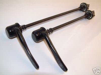

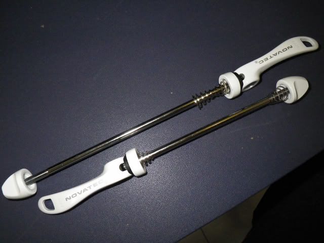

Jaki to zacisk? Typu Shimano (http://ecx.images-am...31D4Cbd+bIL.jpg) czy taki z plastikową podkładką ( http://i411.photobuc...ec/IMGP0246.jpg ). Zaciski z mimośrodem wewnętrznym (jak w Shimano) mają większą siłę ścisku i zwykle tej nakrętki z drugiej strony wcale nie trzeba mocno dokręcać, by uzyskać wystarczająco mocne zapięcie koła. Chyba że gwint na szpilce jest za krótki, wtedy trzeba dać jakieś podkładki.

Sądząc po tym, ile wystaje gwintu, masz szybkozamykacz od MTB i wtedy faktycznie gwintu moze brakować jak pisze Marvelo.  pozdr
