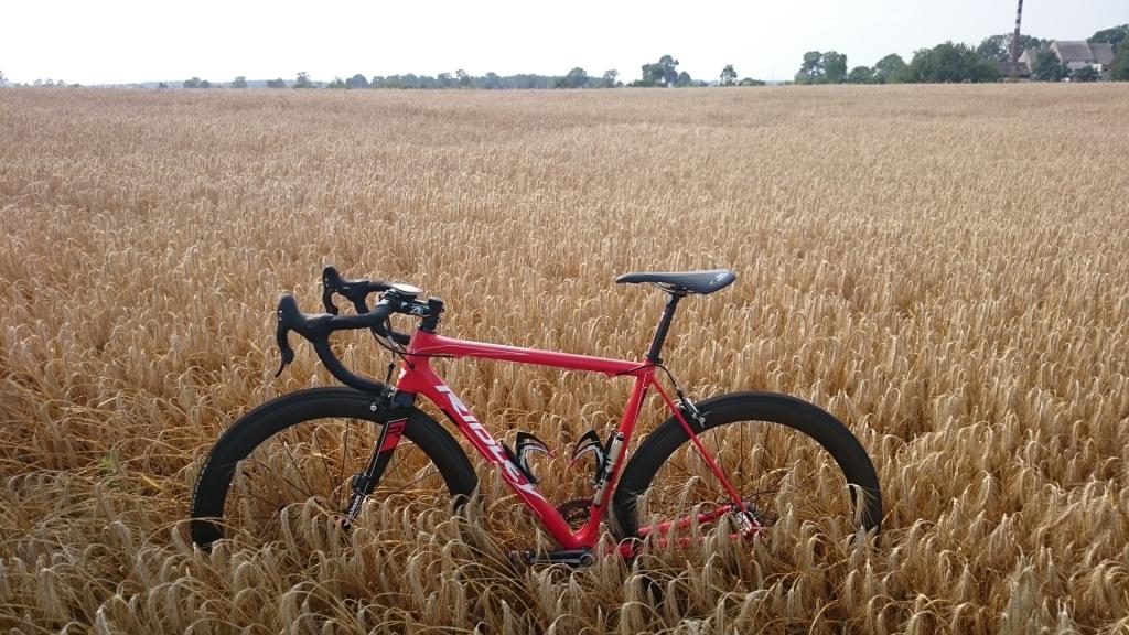

  Witam,
od połowy zeszłego roku przymierzałem się do kupienia prawdziwego roweru szosowego (do tej pory śmigałem na kilku przełajach, także po szosie).
Założenia były następujące:
-rower z Europy (w końcu Polska to prawie Europa, no nie?), z jakiegoś kraju z tradycjami kolarskimi
-rama z włókna węglowego, by było komfortowo
-kierownica też
-osprzęt Campy, Chorus ponieważ działa jak Record za kilkadziesiąt gramów więcej i kilka tysięcy mniej
-koła o średnim profilu, by było w miarę lekko i trochę bardziej aerodynamicznie, nie wiedzieć czemu ponownie nasunęło się Campagnolo
-jak już wybrałem aluminiowe koła Campy to postanowiłem wypróbować oponę Schwalbe One Tubeless
Początkowo przymierzałem się do Cervelo R3, szczególnie ciekawie zapowiadał się model z roku 14, ale duuuużo taniej jest kupić rower w docelowym lub bliskim do docelowego zestawie części niż składać osobno. Jako, że Wertykal nie zaproponował mi złożenia roweru w pożądanej specyfikacji w korzystniejszej cenie, mój wybór padł na Ridleya czyli Bike4Race z Opola.
Powody były proste, rama w czerwonym malowaniu była przepiękna a konfiguracja roweru prawie idealna. Do tego dystrybutor jak z bajki, fachowo, miło i tanio. Załatwiłem zmianę kół, kierownicy i opon i po skromnych 3 miesiącach rower przyszedł, akurat w moje urodziny. Największa osłoda smutnej już rocznicy;)
Następnie wrzuciłem stare siodło, odkryłem że trzeba zmienić wspornik siodła na bez offsetu i znaleźć czas na zrobienie kilku zdjęć i napisanie posta (z oczekiwaniem na sztycę zabrało to 2 miesiące;)
Rama: Ridley Helium (kolor 1419B) Carbon HMF 30/24T rozmiar S
Materiał ramy: karbon
Waga ramy (dla roz. M): 880 g
Waga roweru (z pedałami, elektroniką, koszykami i o zgrozo mocowaniem pompki): 7310 g
Widelec: 4ZA Helium (kolor 1419B) Carbon
Stery: FSA 1 1/8 x 1 1/4
Klamkomanetki: Campagnolo Chorus
Przerzutka przednia: Campagnolo Chorus
Przerzutka tylna: Campagnolo Chorus
Korba: Campagnolo Chorus Carbon 52/36
Suport: Campagnolo PF30
Kaseta: Campagnolo Chorus 11s 12-25
Łańcuch: KMC X11L
Hamulce: Campagnolo Chorus
Koła: Campagnolo Eurus
Opony: Schwalbe One Tubeless 23 mm
Siodełko: Selle San Marco Caymano
Mostek: 4ZA Cirrus 10 cm
Kierownica: 3T Ergosum Team 42cm
Owijka: 4ZA Cirrus (chyba?)
Wspornik siodełka: 3T Stylus-0 Team 27.2x350 mm
Obejma podsiodłowa: 4ZA
Pedały: Look Keo Blade Carbon
Koszyki na bidony: Elite
Elektronika: Polar CS500+cad

Napisano 16 sierpień 2015 - 10:30
Zachciało mi się nowych kół.
Miało być bardziej aero, szytka i karbon, co łączy się w dość zgrabną całość. Długo zastanawiałem się czy na pewno muszę mieć Bory, przy moich porażających przebiegach i osiągach mogły być nieco na wyrost, o dziwo zwyciężył rozsądek i postanowiłem złożyć koła na "dobrym Tajwańczyku" i porządnych piastach.
Obręcze Mega TZ 50 mm 20/24 szprychy, szprychy Sapim CX-Ray, nyple Sapim Polyax, piasty DT Swiss 240, zaciski DT Swiss, szytki Veloflex Arenberg, taśma Tufo, klocki Swissstop Black Prince.
Masa roweru spadła o 30g do 7280g ( z pedałami, koszykami i elektroniką). Tu się mocno zdziwiłem, myślałem że urwę jakieś 150-200g- koła lżejsze, gumy lżejsze. Chyba, że u Rybczyńskiego waga się rozkalibrowała, albo w mufie suportu założyły gniazdo nornice.
Doznania wzrosły bardzo. Nie sądziłem że aż tak;)
Czuć że koła są lżejsze, przy tym zupełnie sztywne. Szytki niosą fenomenalnie, mimo wysokiego profilu obręczy jest bardziej komfortowo niż na Eurusach/Schwalbe One Tubeless 25mm. Opory powietrza odczuwalnie mniejsze (obręcze mają profil U kształtny i szerokość 23mm), czuć że koła „płyną” obok wiatru zamiast go rozcinać. Nawet stały wiatr boczny nie przeszkadza, wiadomo tylko, że czuć podmuchy. Było to bardzo miłe zaskoczenie, myślałem że będzie bardziej mną rzucać.
