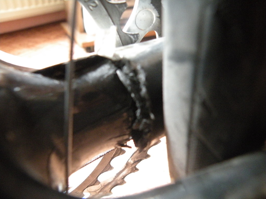

Dodaję zdjęcia :)

Proponuję spojrzenie na problem z innej strony: rama pękła w miejscu, w którym z zasady powinna być ultrasztywna, bo jest to miejsce wybitnie obciążane.
Nie wiemy, w jakich okolicznościach rama strzeliła, ale pęknięcie (i to dość równe, wskazujące raczej na złamanie niż np. zmiażdżenie w wypadku) w takim miejscu każe zastanowić się nad jakością całego produktu. Z drugiej strony jest to miejsce, w którym rama nie powinna pracować, więc nie potrzeba wielkiej finezji podczas naprawy - ot po prostu można próbować to zakleić jak najgrubszą warstwą włókna, żeby maksymalnie usztywnić okolice suportu, i gotowe.
Mimo to ja osobiście rozstałbym się z tą ramą, bo pęknięcie w takim miejscu jest naprawdę niepokojące.

Dlaczego rama pękła, to istota zagadnienia. Naprawić się da. Wklejasz do srodka rurkę, wierzch fazujesz po ok 5cm w każdą stronę, laminujesz tkaniną węglową. potem wykończenie. Ale jak napisał Mikroos, nie świadczy to dobrze o ramie. Ale na razie nie znamy powodu. pozdr
