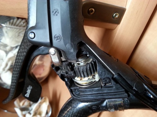

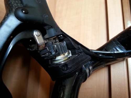

Dzisiaj znalazłem chwilę czasu aby pogrzebać przy klamkomanetce i znalazłem winowajcę:
Jak myślicie, czy obejmuje to gwarancja (jest jeszcze 3 dni, ale z tego co wiem na zgłoszenie od daty wykrycia usterki mam 2 miesiące)? Czy w grę wchodzi serwis? Jakieś kontakty?

Kurde 20 lat miało moje deore lx, ale TO ABSOLUTNIE NIC złego się nie działo, no chyba że zamarzło :-/
Ja bym w servis się nie pchał, tylko na sprawną wymienił.

A czytałeś warunki gwarancji Sram`a ? przejrzyj również części katalogowe...jeżeli jej tam nie ma to pozostaje szukanie dawcy lub nowej manetki...ale niech się inni wypowiedzą ;)

Sram nie sprzedaje bebechów do swoich manetek niestety. Musisz szukać dawcy, może ktoś sprzedaje na części.

Może ktoś będzie zainteresowany w jaki sposób potoczyła się sprawa lub komuś w przyszłości się przyda:
Napisałem na facebooku do producenta:
Zgodnie z zaleceniem odesłałem klamkomanetkę wraz ze stosownym pismem oraz dowodem zakupu do sklepu. Po tygodniu na podstawie gwarancji dostałem nowy sprzęt.
