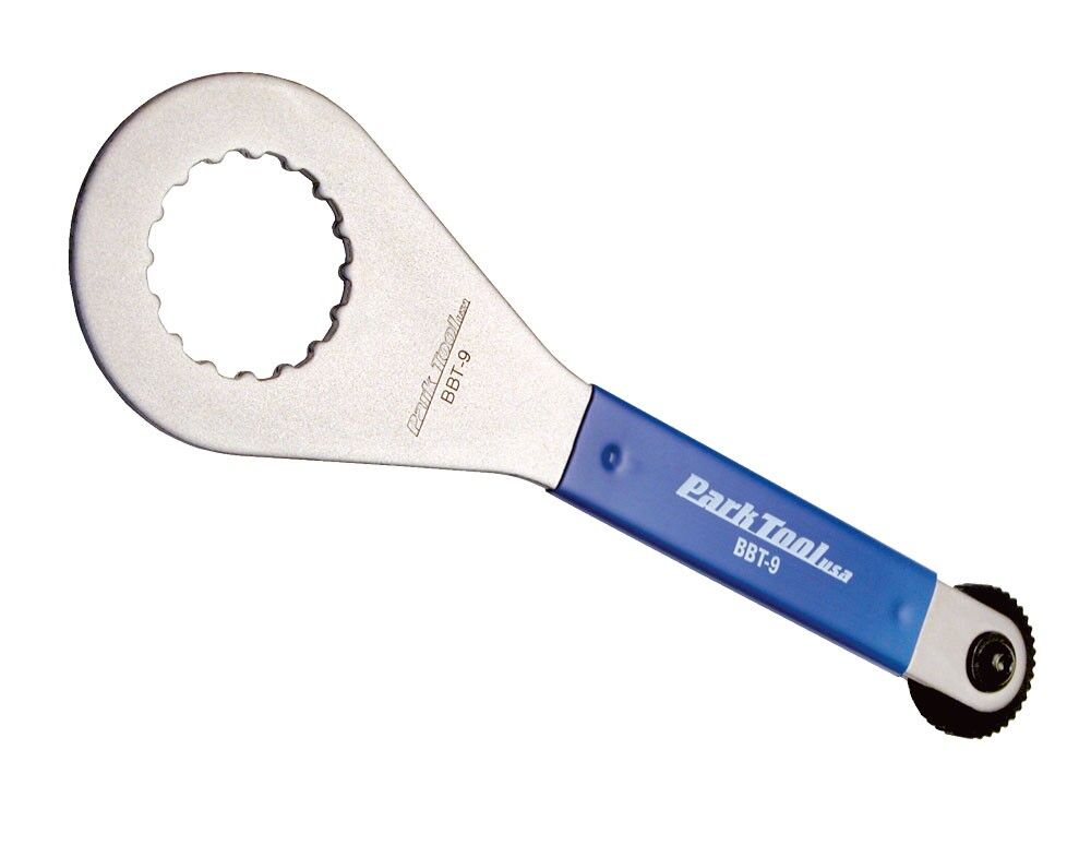

No jeżeli chcesz wymienić też suport to już potrzebujesz klucza. Suport to hollowtech 2, a klucz wygląda mniej więcej tak: big_Klucz-do-suportu-Shimano-Hollowtech-

Serdecznie dziękuję za odpowiedzi ;) A czy po moich zdjęciach w postach jesteście w stanie określić jaki mam teraz suport? Na 90% jest to też Hollowtech II, ale ręki sobie nie dam uciąć :)
Pozdrawiam!
#11 michcin
michcin
  • 57 postów
  • SkądMińsk Mazowiecki
Napisano 10 maj 2015 - 18:58
Na pewno Hollowtech II, bo innych z zewnętrznymi łożyskami nie ma ;)
