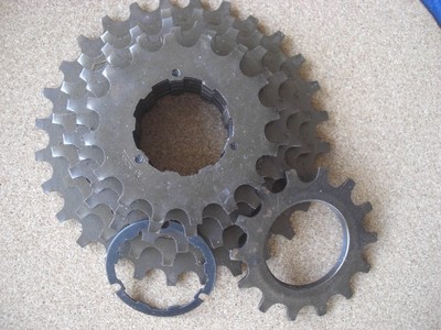

Drugą rzeczą jest tylna kaseta, to temat na przyszłość. Siedzi tam 6 rzędowa UG 14-28 (dla jasności korba jest 52/39). Wytrzyma tyle, ile wytrzyma i co dalej? Chciałbym wymienić bębenek na siedmiorzędowy HG, bo nie ma problemu z kupnem kaset i tu bym celował w 12-28, albo 13-26. Siedmiobiegowe manetki np. 1051 da się jeszcze kupić za nieduże pieniądze. Pytanie kluczowe - od czego wziąć bębenek, żeby pasował bez okrutnej rzeźby? Czy po tej operacji szerokość piasty zostanie 126mm? Przerzutka powinna dać radę, czy np. trzeba wymienić kółeczka? Według velobase RD-1050 jest 6 rzędowa, natomiast 7 rzędowa jest 1051. Tu bym chciał się zdać na doświadczenie kolegów, którzy na piastach zjedli pewnie nie jeden komplet zębów.
Zmiana na 8 lub więcej rzędów wiąże się z przesiadką na klamkomanetki, więc na razie podziękuję. Tak długo, jak się da, chciałbym zachować oryginalny charakter roweru.
