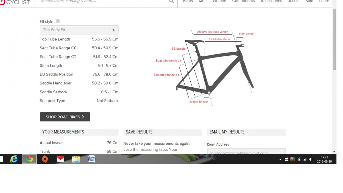

Rower nr 800 i M to jest 500 pionowej i 542 poziomej :) wrzuciłam wymiary i wyszło tak: Nie wiem czy dobrze to odczytuje ale czy to M pasuje?

Posted 30 September 2015 - 18:46
Coś dziwne wymiary wyszły, taki mały setback przy tak krótkiej nodze? Ciężko mi to sobie wyobrazić ale pozycja chyba będzie triathlonowa. Powtórz pomiary, tym razem z pomocą innej osoby.

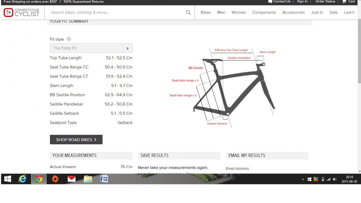

Znalazłam błędny pomiar czy teraz to lepiej wygląda? :)

Posted 30 September 2015 - 19:18
Wychodzi na to, że najlepszy będzie art 800  w rozm S/47 z poziomą rurą 523mm, ewentualna zmiana mostka na dłuższy bo w tak małym rozmiarze mogą montować 8cm.
