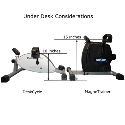

Amazon sprzedaje podbiurkowe o krótkich korbach http://www.amazon.co...e/dp/B00B1VDNQA
