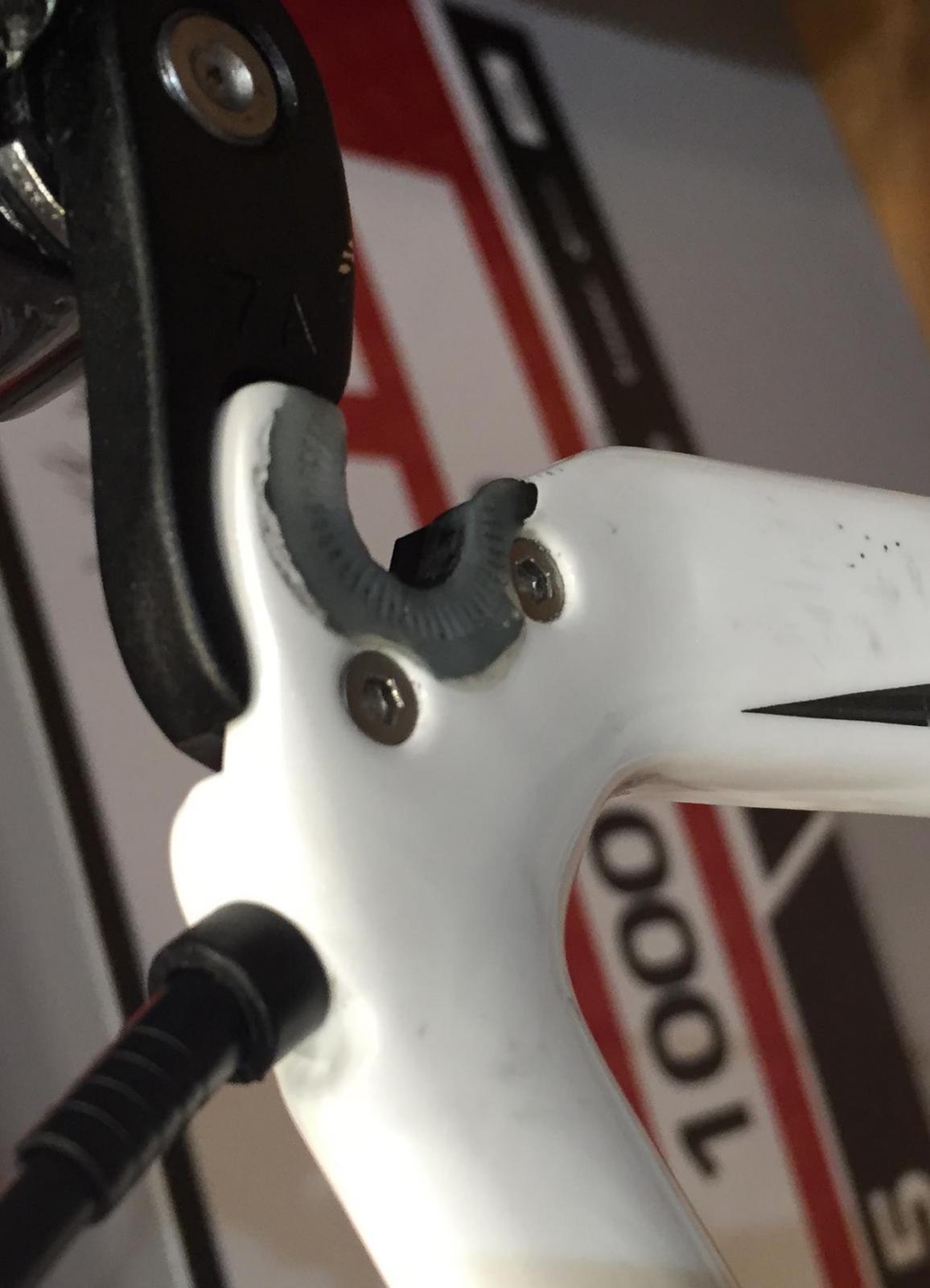

Chciałem się zapytać i poradzić jak Specialized realizuje temat rękojmi/towaru niezgodnego z umową (czy to sprawa głównie sklepu) - czy może ktoś z Was miał doświadczenie.
Zakupiłem rower Spec Venge. W dniu zakupu, już w domu, po zdjęciu koła, okazało się, że nie ma blaszki tylnego haka trójkąta/osi (koło nawet było lekko przesunięte w płaszczyźnie roweru).
Nazajutrz złożyłem reklamację na zasadzie rękojmii do sklepu - sklep najpierw wysłał rower do naprawy - niby do centrali Holandia.
Rower "naprawiony" przyszedł, ale okazało się, że nie wkleili/wgrzali blaszki, tylko nadlali tworzywa.
Już teraz widać, że jest miękkie i ośka zostawiła wgłębienia - co dopiero będzie po użytkowaniu (tam są przecież siły) i wielokrotnym wypinaniu i skręcaniu koła. Nie bez powodu wszędzie w osiach jest wzmocnienie, a nie tworzywo
Poza tym rower nie jest tani, marka wypas, a tu taki badziew i prowizorka.
Odmówiłem przyjęcia, domagając się wymiany ramy (zależy mi na rowerze) - sklep znany, od razu powiedział, że może zwrócić mi kasę (jako ostateczność, dla mnie również - chciałbym mieć ten rower, a i sklep zarobi).
Czy Spec wymieni ramę czy będzie rzeźbił, czyli frezował, wklejał itd. (ja już tej ramy rzeźbionej nie chcę).
Słyszałem o Trek'u i jego słynnej obsłudze (mam ich MTB, była jedna z nim kwestia i współpraca była wzorowa), a jak to jest ze Specem?

A masz 100% pewności, że powinna tam być jakakolwiek blaszka? Na moje oko to są zwykłe karbonowe haki ze stalowym wkładem dla zwiększonej wytrzymałości (tyle, że wkład jest w środku). Na hakach mogą pojawić się ubytki lakieru, ale samym hakom nie powinno nic się stać. Taki urok drogich wylajtowanych ram :)
Podobny patent ma Cervelo. Pinarello też to stosuje np. w Dogmie2 (zbliżenie na haki masz na jednym ze zdjęć w tym artykule).

Tak, blaszka w ksztalcie podkowy, 1,5-2mm grubosc. Wszystkie rowery alu i carbon tak maja- mam kilka. Zdejmijcie sobie kolo przednie lub tylne to zobaczycie. Z czasem widac na nich minimalny slad obtarcia od ryflowanej koncowki piasty. Zadne tworzywo/zywica takiego scierania i zgniatania z czasem nie wytrzyma, dlatego zdziwilem sie taka prowizorka.

#9 Rrr16
Rrr16
  • 65 postów
Napisano 04 styczeń 2016 - 19:49
Ale chyba nie mają te "inne" haków z tworzywa?
Jak widelec pracuje to sa też siły osiowe i dlatego obawiam się czy nie będzie wgnieceń większych i dalszych problemów włącznie ze skosem i zmianą płaszczyzny roweru.
Na zdjęciu wgnioty jakie już teraz są, jeszcze bez jeżdżenia.

Zastanawia mnie skąd masz pewność że tam fabrycznie powinna być wklejona wstawka?
#11 Rrr16
Rrr16
  • 65 postów
Napisano 04 styczeń 2016 - 22:31
Po drugiej stronie widełek, nie kasetowej, blaszka jest. Tak jak i 4szt. po każdej ze stron widelca na przodzie.
W innej szosie mam identycznie.
Przy wykryciu awarii było tylko zagłębienie w kształcie właśnie "U", które po reklamacji uzupełniono tworzywem - jasny szary kolor to właśnie to nowe tworzywo, wklejone/nadlane w czarny korpus haka,
Na zdjęciu widać właśnie jak to nowe tworzywo jest już teraz nadgniecione - stąd moje obawy jak będzie później, po jazdach i wielu wypięciach koła itd.
Już pisałem, że przy wykryciu usterki, tylne koło było przesunięte względem osi roweru i przedniego koła mw 2mm (w przesadzie można powiedzieć, że jeżdżąc zostawiałbym dwa ślady  :-(

No to widać że bardzo profesjonalna naprawa przy użyciu poxipolu ;) Według mnie serwis producenta nie ma technicznych możliwości naprawy takiej wady.

Takie przeróbki w takiej drogiej ramie ? ja na twoim miejscu bym zażądał zwrotu pieniędzy, po czym kupił nowy rower...a nie bawić się w odsyłanie, strasznie to wygląda i jeszcze te ubytki lakieru...

Niestety - taka rzeczywistość. Nie wszystkie ramy z kompozytowymi hakami mają takie wkładki - zabezpieczenia.
Dziś tylko w części stawia się na krótkotrwałą jakość a 80 % na zyski finansowe.
Po półtora roku czy dwóch latach gniazdo na tyle się wyrobi, że trzeba będzie szukać pomocy lub kupić nową ramę - taka polityka.
Tylko wytrwali i za każdym razem sprawdzający swój sprzęt dotrą do 5 lat użytkowania.

Na moje watpliwosci Spec zapewnil, ze to bedzie dzialac (ze tak robi niby zawsze), a w razie dalszej usterki wymieni na nowa rame (mam to na mailu z posrednictwem sklepu-dobrego niby). Ciekawe...zaryzykowalem i wzialem, zobaczymy ile wytrzyma. Mam nadzieje, ze jak sie bedzie cos dziac to szybciej niz rok, czy dwa. Mam to zapewnienie i mam nadzieje, ze pojecie "dekapitalizacji" nie bedzie funkcjonowac, hehe.
