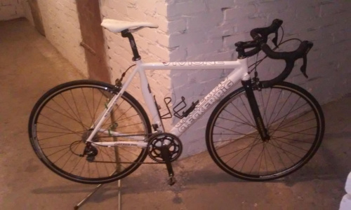

Dziś zakupiłem leżak garażowy(nie trafiony rozmiar) rower z 2010r. na pełnej 105 z przebiegiem 500km.
Waga: 8,50 kg
Rama : CP Aero Superlite Alloy
Widelec: Carbon
Rozmiary: 54 cm
Przerzutka przednia: Shimano 105
Przerzutka tylna: Shimano 105
Korba: Shimano 105
Środek suportu: Shimano 105
Kaseta: Shimano 105 11-25 T
Łańcuch: Shimano 105
Pedały: Shimano 520
Dźwignie hamulca: Shimano 105
Hamulec przedni: Shimano 105
Hamulec tylny: Shimano 105
Kierownica: ABR
Mostek: ABR
Stery: Cane Creek
Siodełko: Checker Pig Race
Sztyca: ABR
Koła:
Piasta przednia: Shimano WH-RS10
Piasta tylna: Shimano WH-RS10
Obręcze: Shimano WH-RS10
Opony: Schwalbe Blizzard
​Stan jak nowy, koła pewnie zmienię bo szkoda ich na moją wagę, co do napędu też mam dylemat- w szafie nowa 4700. Przez zimę się zobaczy co jak wyjdzie.

Jeżeli to jest właściwe, ostateczne ustawienie sztycy, to ta rama jest zbyt mała dla użytkownika. Chyba, że ten nietrafiony
rozmiar tyczył się poprzedniego właściciela tego roweru.

Ustawienia są zakupowe, były właściciel 190cm a ja 175cm. Ratował się jak mógł, ale pewnych rzeczy się nie przeskoczy. Kokpit pójdzie do wymiany, bo kierownica jest dla mnie za wąska i mostek z dużym kątem.

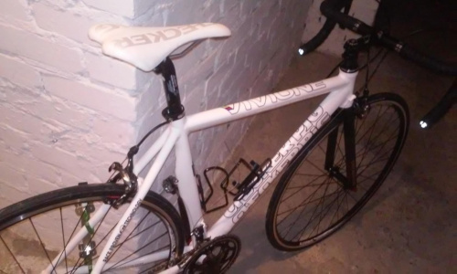

Na pewno masz oryginalną ramę, CheckerPig szczególnie popularny u nas nie jest. Bardzo wygodna to ta ramka nie będzie, ale ścigacz może być dobry. Ogólnie fajny.

Dziex, na forum chyba pierwsza. Dziś go rozłożyłem, przejrzałem i zacząłem składać, po przemyśleniu będzie na 105, szkoda kombinować gdy mam pełną grupę. Zmieniłem tylko suport na BB-EX PRO Accenta, kierownice i mostek na PRO LT, jutro kupię pancerze i linki. W tygodniu złożę koła, bo obecne mimo idealnego stanu na moją wagę(100kg) raczej się nie nadają.

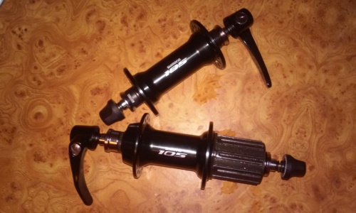

Zacząłem składać koła, naszło mnie żeby wypróbować piasty kulkowe, wiec zakupiłem shimano 105 5800
Mam nadzieję że szybko się nie rozsypią, ostatnie kilka kół miałem na  Novatec-ach

Właśnie dostałem dziś resztę gratów do kół, więc można powoli zaplatać.
Koła tradycyjne 32H zaplot 3X
Piasty: Shimano 105 5800 czarne cena 265zł
Obręcze: ALEXRIMS DA22  czarna cena 2 x 75 zł = 150 zł
Szprychy: CN Spoke 2.0/1.8/2.0 czarne 64 x 1,5zł = 96zł
Nyple: SAPIM Polyax czarne 36 x 0,36zł = 23,04 zł
Zaplatanie, centrowanie 0 zł
Podsumowanie: 534,04 zł
Myślę, że cena przyzwoita, wszystko kupowane na obecnych promocjach. Jak zaplotę to zważę.

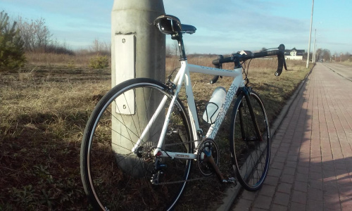

Wczoraj zacząłem go składać do kupy
#15 zuczek222
zuczek222
  • 431 postów
Napisano 29 styczeń 2016 - 15:55
Rower skończony, dziś była próbna jazda. tylko 30 km, szkoda bo świetnie się prowadzi.

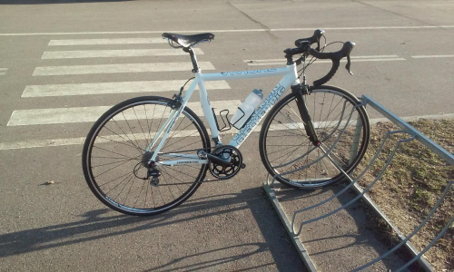

#16 zales
zales
  • 295 postów
  • SkądGrójec
Napisano 29 styczeń 2016 - 22:14
Bardzo ładny, choć tamto siodełko mi bardziej się podobało. To jakoś mi się nie podoba.
Jak wagowo wyszły koła?
Jaka różnica względem poprzednich?
#17 zuczek222
zuczek222
  • 431 postów
Napisano 29 styczeń 2016 - 23:38
Siodełka przerabiałek różne, ale po ok 20 km sztywnieje mi lewa noga. Dopiero na brooks-ie odnalazłem wygode. Na następny sezon szykuję stalówka, więc lepiej przypasuje.
Co do kół, wyszło 1850, niestety muszą być wytrzymale, ważę 90-110 kg w zależności od celów. Rower to dodatek do treningów.
Nie mam porównania do starych kół, bo je sprzedałem i złożyłem nowe, przy mojej wadze wolę koła składane, łatwiej mi je samodzielnie serwisować.
Dzisiejsza średnia z treningu avg 31 więc kręcą się chyba dobrze.
