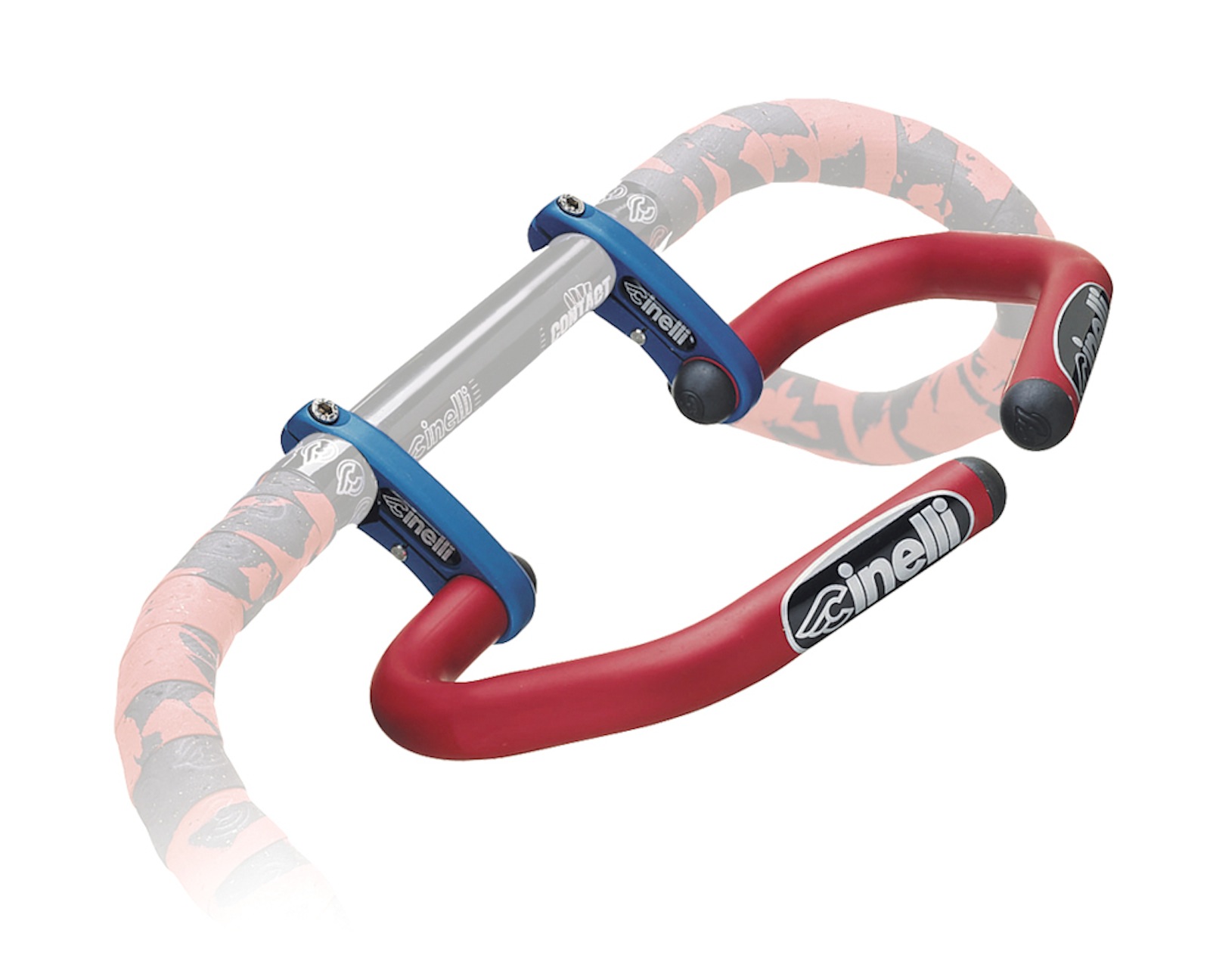

#26 sirkozi
Napisano 12 listopad 2016 - 14:11
Albo zamontować coś w stylu Spinaci
