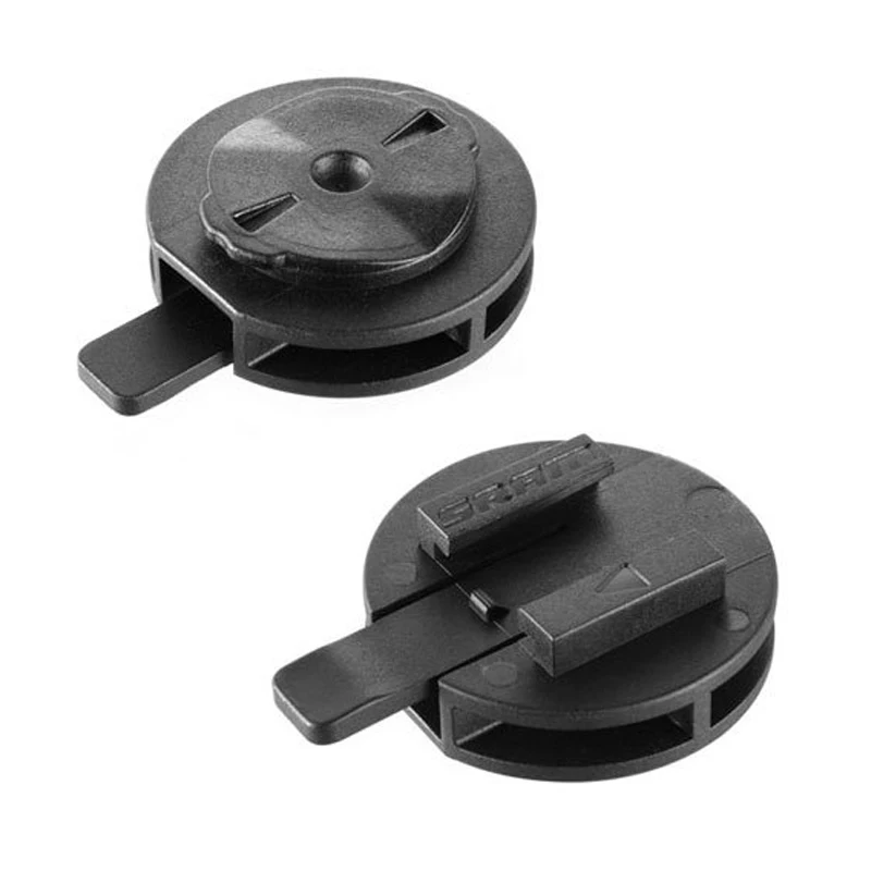

U siebie od kilku lat mam zamontowany uchwyt do Garmina Edge  coś jak tu https://www.biketire...50/saqvm2-1.jpg- kupiłem Srama bo dużo tańszy , coś 60 pln
Do tego dokupiłem takie coś  ( te z lewej na górze) https://ae01.alicdn.com/kf/HTB1mV3oLVXXXXcOXXXXq6xXFXXXI/Outdoor-Mountain-Road-Bike-font-b-SRAM-b-font-QuickView-Adaptor-Computer-Mounte-For-font-b.jpg   - tą część przykleiłem do klapki telefonu.Wcześniej miałem wymienną baterię to dokupiłem druga klapkę. Teraz w Xperia Z3 COMPACT bateria niewymienna , przykleiłem do
Etui coś podobne jak tu http://www.bluegsm.p...o-sony-xper.jpg, też się ładnie trzyma.
Uchwyt Garmina -mistrzostwo świata, jazda bezstresowa, kostka itp nie ma problemu( przynajmniej od tych kilku tys km )
