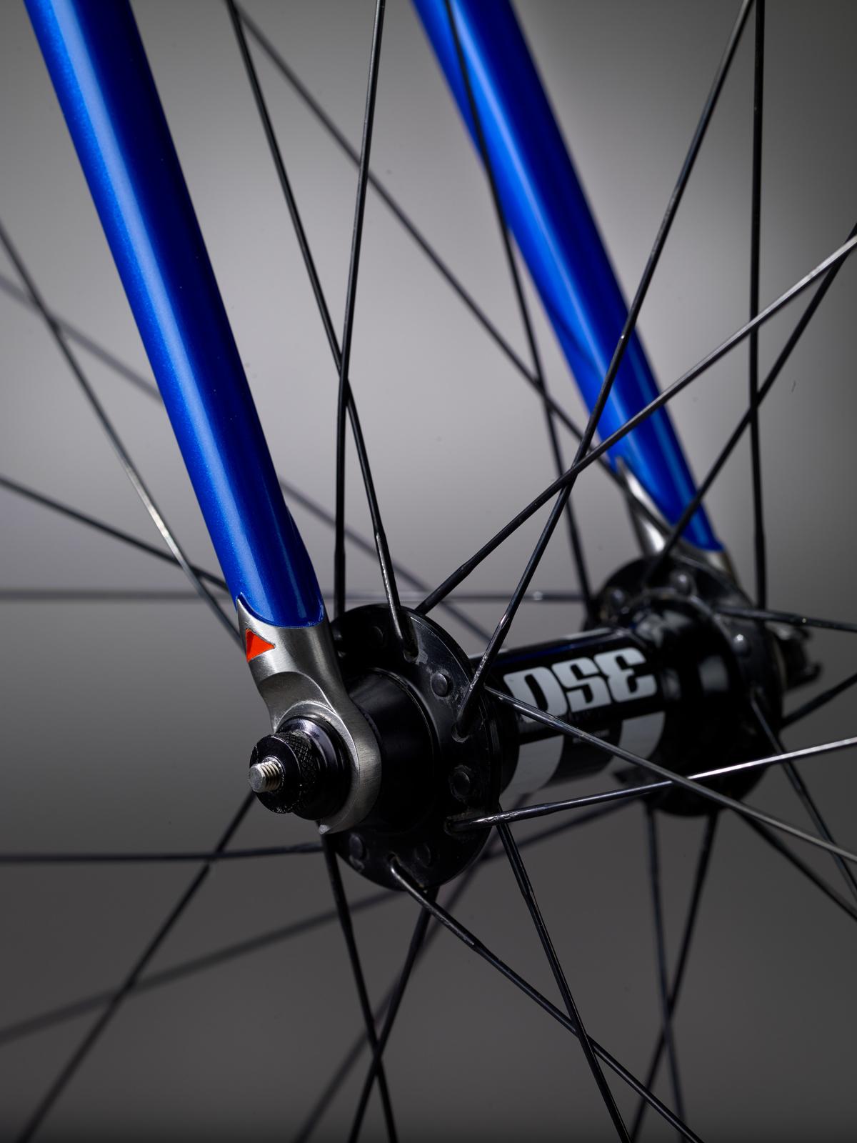

Cześć,
po dwóch latach jazdy na HSSie przyszła pora na małe zmiany.
Po wielu sezonach jeżdżenia na różnych stalówkach w końcu doszedłem do momentu w którym wiedziałem czego konkretnie potrzebuję.
Potrzebuję komfortu, duuużo komfortu.
Oto i ona moja nowa zona (nie mylić z żona :D) w wersji gravelowej.
Rury to głównie Columbus ZONA (ST 31,7, TT 31,7, DT 35->oval). Haki z nierdzewki, szczotkowane.
Osprzęt prawie bez zmian, doszła jedynie sztyca, ster i jakiś czas temu opony (panaracer gravel king sk 43mm). Do wymiany są jeszcze zaciski, ale jakoś nie śpieszno mi do tego ;)

Z czystej ciekawości.Czy masz problem z "fork shudder"?. Brak wieszaka, wycieniowany widelec z tą piękną cięciwą linki hamulcowej hm... Jeździłeś już rowerem?
#8 Malik
Malik
  • Administrator
  • 2523 postów
  • SkądZielona Góra
Napisano 11 październik 2017 - 09:29
Na chwilę obecną zero problemów. Co ciekawe klocki są ustawione równolegle do obręczy. W poprzedniej furze gdzie był karbonowy wideł nie było opcji żeby hamulec nie szarpał z tak ustawionymi klockami.
Zobaczymy jak będzie po kilku następnych jazdach.

Z tego co właściciel pisał wcześniej: szosowa maszyna na Maxie, przełajowy na HSS, zapewniały dzięki zastosowanemu materiałowi odpowiednią sztywność, natomiast biały przełaj miał być plasteliną w porównaniu do wymienionych.
Jak na ich tle prezentuje się ZONA? Czy jest zauważalna różnica w stalowych przełajowych widelcach ?- Biały miał widelec zakrzywiony, ten ma prosty.
Druga sprawa to powtarzające się wśród właścicieli ram tworzonych na zamówienie (akurat przykład Rychtarskiego) twierdzenie o wpadaniu ramy w drgania po przekroczeniu określonej prędkości podczas zjazdu. Spowodowane to jest niedokładnością wykonania, niewspółliniowością przednich oraz tylnych widełek? A może taki już urok stalowych ram tworzonych przez rzemieślników w kraju i zagranicą. Jestem ciekawy opinii bardziej doświadczonych na ten temat.
p.s. Dziękuję za informację dotyczącą źrodła dostępu oraz za informację odnośnie sposobu kontaktu.
#17 Malik
Malik
  • Administrator
  • 2523 postów
  • SkądZielona Góra
Napisano 18 październik 2017 - 07:53
ZONA sprawuje się rewelacyjnie. W końcu znalazłem balans pomiędzy sztywnością, a komfortem.
HSS był mega sztywny, wręcz aż za bardzo, a do tego miał karbonowy widelec, który za wiele to nie tłumił.
ZONA najbardziej mi przypomina w sztywności MAX'a. Czyli jest naprawdę dobrze. Sztywność ZONY wynika z zastosowanych tylnych haków, odpowiednio wyprofilowanych rur tylnego trójkąta (nieznaczne wgniecenia przy oponie), dolna rura z okrągłej przechodzi w owalną.
Przedni wideł ładnie pracuje na dziurach i dzięki niemu jazda jest naprawdę komfortowa. Poprzednio był widelec na rurach z MAX'a i ten wideł był nieco sztywniejszy od tego obecnego. Tłumienie jednego i drugiego i tak jest bardzo zbliżone. Bardziej tu widać różnice w wyglądzie, ewentualnie w wadze i nieznaczne różnice w prowadzeniu roweru.
O wpadaniu ram w drgania nigdy nie słyszałem. Na MAX'ie śmigałem po górach i nic takowego nie odnotowałem. Na HSSie kilka razy zdarzyło się jechać powyżej 70kmh i też nic.
