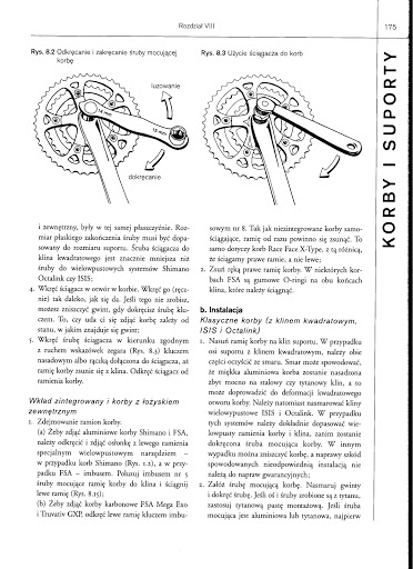

Z tego co kiedyś czytałem wiem że nie należy dawać żadnego smaru na ten kwadratowy klin na który mocujemy ramię. Spytacie dlaczego, może się zapiec i tak dalej. Pisało tak:
" Na klin nie dajemy smaru za względu na to że ramie jest zazwyczaj z aluminium- czyli stosunkowo do stali (oś) bardziej plastyczne. Ramie powinno wejść z dużym tarciem bez smaru dokręcone mocno/bardzo mocno kluczem. Jako wyjaśnienie pisało tam że gdy nałożymy smaru to wtedy siły tarcia bardzo mocno się odniżą i nasze ramie (czy to lewe czy prawe) korby wejdzie nieco za daleko przez co zmieni się kształt kwadratu w ramieniu co później skutkuje odręcaniem, luzami itd. Osobiście się do tego zastosowałem i uważam że jest to prawda. Ramię korb zdemontowałem ściągaczem (który też trzeba umieć używać żeby nie zniszczyć drobnego (nie metrycznego) gwintu w ramieniu ) bez najmniejszych problemów. Co się okazało jak spojrzałem na ramie korby i oś? Nie było tam ani trochę smaru. Rower ma ok. 9 lat i nikt wcześniej nie odkręcał korb. Myśle że rozumienie o co mi chodziło :-D
Uważam że trochę przesadzacie z tym smarowaniem :mrgreen:.
Zanalałem :lol:

można na kwadrat dać smaru , ale tylko na zasadzie zwilżenia powierzchni, czyli jest , ale jakby go nie było, poza tym dociągnięcie śrub mocno załatwia sprawe .

Jeżeli dajemy smar, to nie ma znaczenia, czy jest go dużo, czy mało. I tak decyduje warstewka o grubości kilku molekuł... Campagnolo wyraźnie zaleca odtłuszczenie kwadratu. Ja jednak smaruję. Wychodzę z założenia, że skoro połączenie jest kształtowe, to tarcie nie gra roli. Trzeba tylko z umiarem dociągać śrubę korby, by nie wepchnąć jej za głęboko.
Przypuszczam, że luzowanie się śrub korb wynika z niedopasowania kształtu osi i korby. Wtedy możliwe są wzajemne ruchy tych elementów i śruba się odkręca. W ten sposób odkręcają się marketowe, stalowe korby. Aluminiowe, nawet jak nie są idealnie wykonane, dopasowują się przy zakładaniu - tu pomaga smar - pozwala głębiej wcisnąć niedopasowaną korbę i powierzchnia styku korzystnie rośnie.
