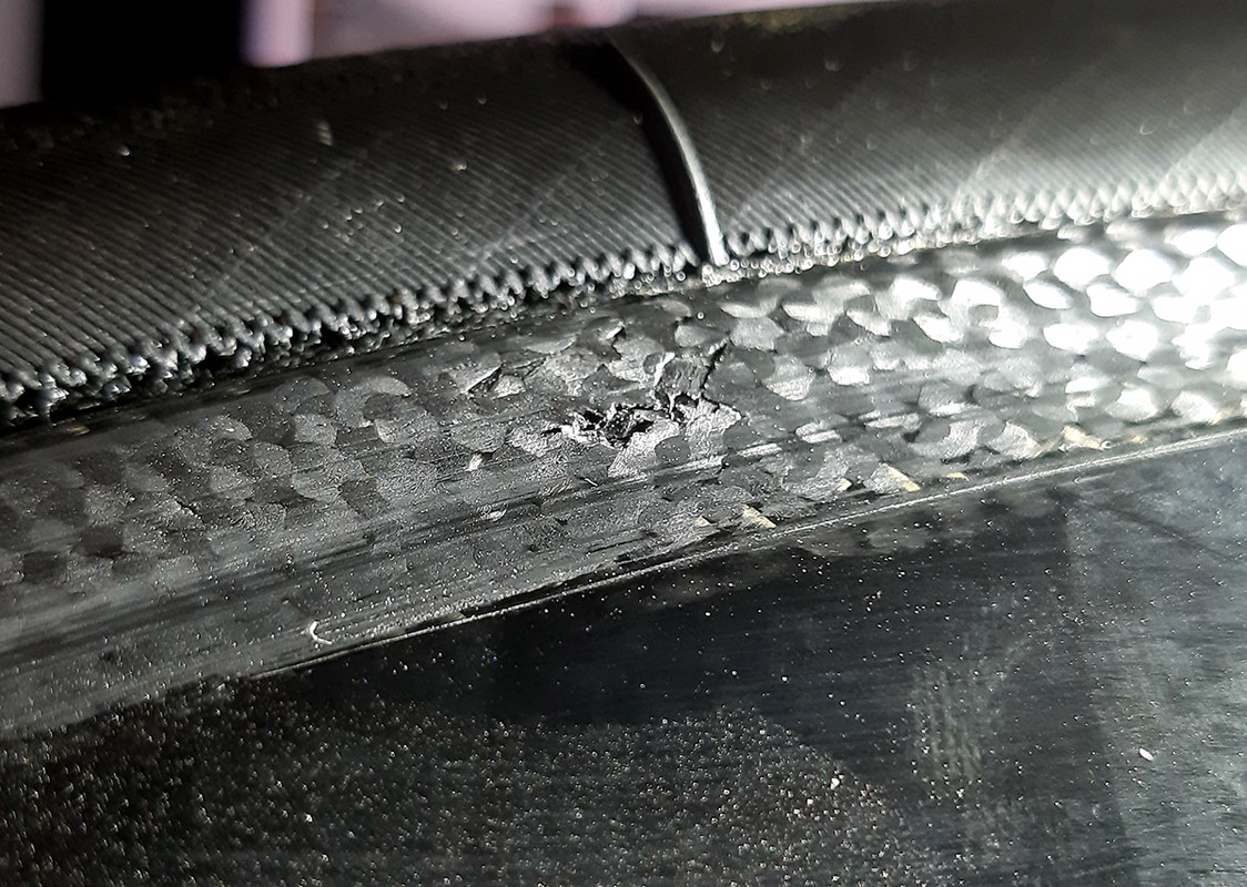

Co powiecie na delikatny ubytek na powierzchni hamującej? Koła to Vision Metron, dzisiaj zauważyłem, że jest ubytek w jednym miejscu... Będzie coś z tego?

Może. Brud się może zbierać. Do tego szansa szarpania klocka i/lub szarpania krawędzi tego wyszczerbienia.

Wyczyść, odtłuść, wypełnij żywicą epoksydową, nadmiar przeszlifuj delikatnie papierem 800-100 na mokro.  pozdr

Pomysł dobry, ale czy to nie jest tylko przedłużenie agonii? Za xx km może pojawić się podobne wyszczerbienie w innym miejscu i co w tedy? Łatać? Ja bym naprawił i sprzedawał.

A po co sprzedać za ułamek ceny coś, co jeszcze długo posłuży?
Dobrze dobrana i nałożona żywica stworzy z obecną powierzchnią idealną płaszczyznę, koło będzie służyło jak nowe.

Ja tez potraktowal bym to zywica i zaczal powoli przymierzac sie do nowych kol ;)

Dzięki za porady :) Koła oczywiście już bez gwarancji więc zdecydowanie spróbuje je uratować samodzielnie i jeszcze trochę pojeździć. Klocki zawsze Swissstop Black Prince ale przyznaje, że ostatnia para była w stanie agonalnym. Dodatkowo jazda po szutrze w deszczu zapewne mogła się przyczynić do powyższej sytuacji... No krótko mówiąc, kół nie oszczędzałem ostatnio i mam za swoje.

Najważniejsze, żeby nie była uszkodzona struktura karbonu. Po wypełnieniu żywicą, zobaczysz co pokaze czas.  pozdr
