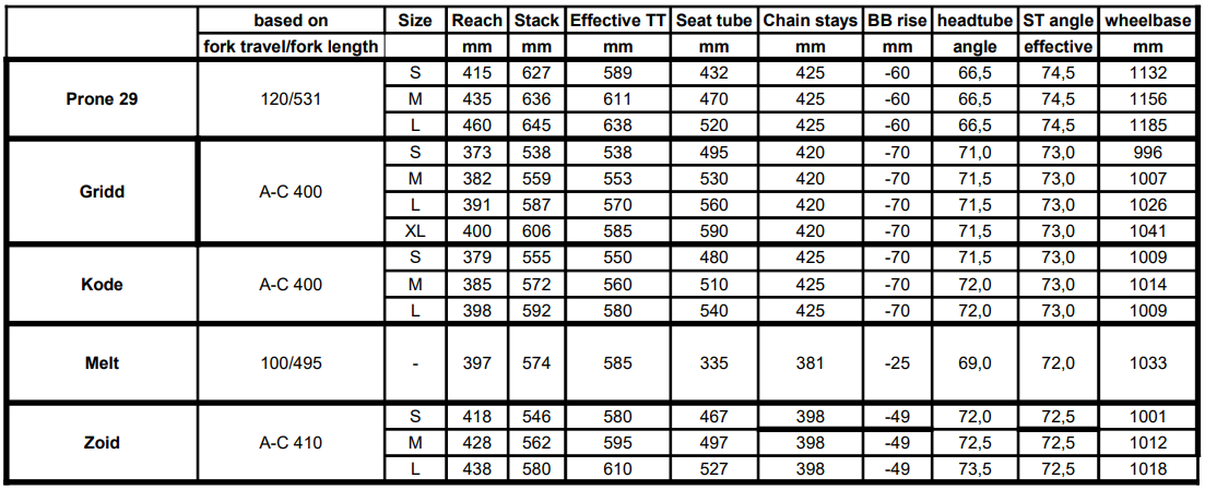

Uszanowanko,
wzrost ~180 (+/- 1cm)
przekrok ~83 (+/- 1cm)
https://7anna.pl/pro...-Niebieski.html
https://www.wiggle.c...tb-gravel-bike/
Czy L będzie dla mnie odpowiedni?
https://www.chainrea...ctId=prod179138
Pytam, bo mam do wyboru dwie używki (M i L) w róznych lokalizacjach, i nie wiem po którą jutro jechać.
Z dwóch źródeł dostałem informację, że L odpowiednia na wzrost 175-185, ale wzrost to nie wszystko.
Według wiggle to nawet 175-180 dla L, ale w to już nie chcę wierzyć.
Pozdrawiam,
Daniel

#3 sthEn
sthEn
  • 265 postów
Napisano 20 wrzesień 2019 - 13:38
Po czym wnosisz, że M? Żaden z przedstawionych linków nie kieruje w stronę tego rozmiaru.
W przypadku szosy (zależy oczywiście jakiej) mocno kusiłbym się o M, jednak w przypadku tej geometrii wszystko mi wskazuje na L. I nie, nie mam jak się przymierzyć do Ruuta albo RAGa.
#4 sthEn
sthEn
  • 265 postów
Napisano 20 wrzesień 2019 - 15:38
Dobra, po przestudiowaniu wszystkich tabelek będę jechał po L. W najgorszym wypadku otrzymam trochę bardziej zrelaksowaną pozycję, co przy mojej raczej agresywnej szosie będzie mile widziane.

Napisano 18 grudzień 2019 - 10:18
Dla potomnych - kupiłem używkę L, zrobiłem około 1500km, sprzedałem.
Wczoraj kupiłem ten sam rower, ale nowy w rozmiarze M, na apexie hydraulicznym zamiast mechanicznych avidów BB7 i jest o niebo lepiej.
Z jednej strony żałuję, że się nie posłuchałem, i kupiłem z początku L, z drugiej strony dzięki temu wczoraj zakupiłem mega opłacalnie nowy, matowy, czarny, ale NA HYDRAULICE (bo to składak) rozmiar M.
W skrócie:
Octane One Gridd na 180cm z nogą 82/83 to zdecydowanie bardziej M, niż L - tabelki potrafią kłamać  :D
#7 admsk
admsk
  • 389 postów
Napisano 18 grudzień 2019 - 15:27
Reach 391 w rozmiarze L jak dla mnie dyskwalifikuje go na osobę 180cm
Przynajmniej w teorii.
