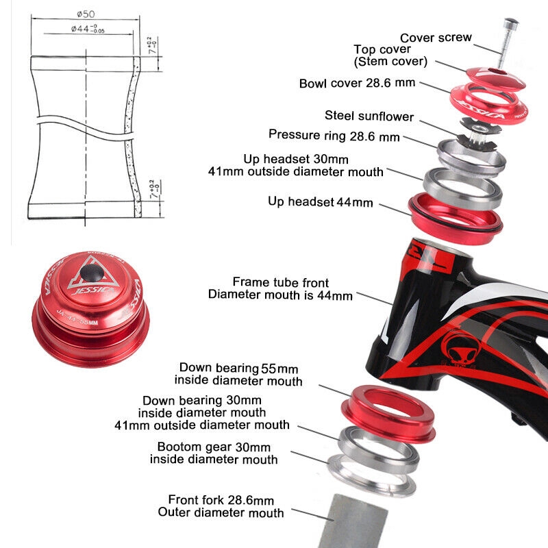

Chciałbym obniżyć kokpit i w tym celu planuję nabyć top cover firmy Cane Creek. Czy tej części można użyć przy sterach innego producenta? U mnie jest to FSA.

A co nazywasz "top cover"?
Tak jak tu:
https://cf.shopee.ph...0b3b3a548df4b5b
(często nazywane "top cap").
Czy coś co jest opisane jako "bowl cover" na powyższym rysunku (częściej chyba "dust cover").
Jeśli część na mostku/podkładkach nad mostkiem to wystarczy jak wymiar otworu na śrubę "cover screw" i gwint w śrubie się zgadza z gwiazdką/ekspanderem. Co jest pewnie w 95% przypadków standardem.
Choć nie zawsze bo np. u mnie "top cap" jest zintegrowany ze śrubą ekspandera tzn. ma od spodu dość duży gwint wchodzący w ekspander.
Czyli top cap musi zagrać bardziej z ekspanderem niż z samymi sterami.
Jeśli "bowl cover" to często pod tym są gumowe uszczelki dopasowane do łożyska/misek poniżej i kształt jest dopasowany do klinu, który z kolei jest dopasowany do łożysk więc może być ciężej.
No i im droższy rower tym większa szansa, że jest tam coś nietypowego i da się wstawić tylko coś namaszczonego przez producenta.
