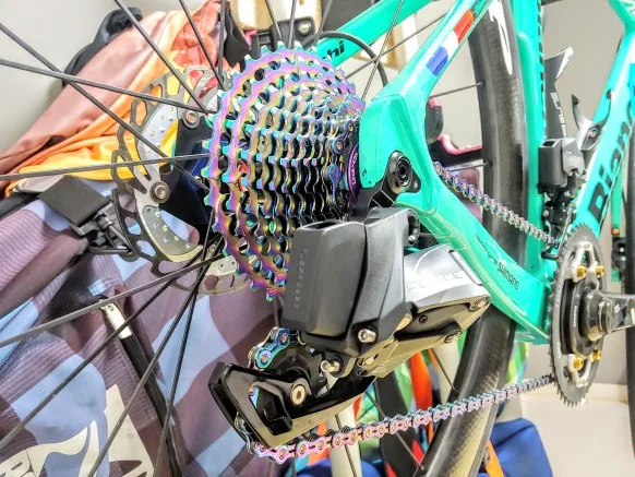

kaseta 12s od ZTTO 11-34 pod bębenek shimano , pytam bo zaciekawiło mnie to zdjęcie

Samo stopniowanie owszem taka przerzutka obsłuży, ale musisz razem z kaseta zmienić co najmniej także bębenek. No i jak pisał Mikroos istnieje szansa innego łańcucha czyli korba shimano może być w rowerze ze zdjęcia lub inna 11s

Dokładnie. Jeżeli chcesz użyć tej kasety, potrzebujesz dowiedzieć się, czy ona jest pod łańcuchy SRAM FlatTop czy pod standardowe (Shimano, KMC i inne marki).

Ta kaseta jest pod standardowe lancuchy, widac na zdjeciu ze korba „DUB” ma specjalny adapter zeby zalozyc blat pod zwykly lancuch. Obawiam sie ze koleczka przerzutki tez sa innne...
