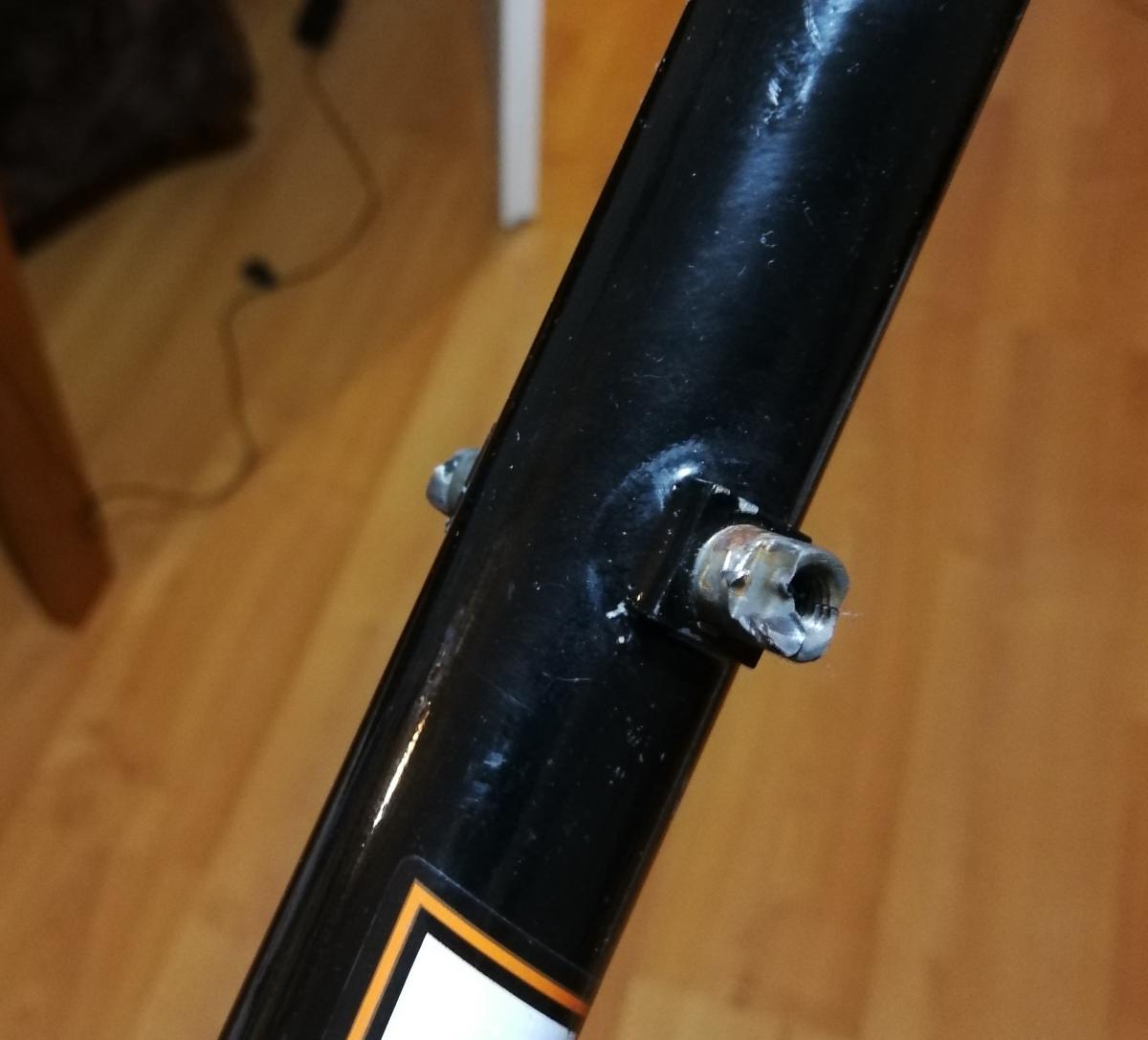

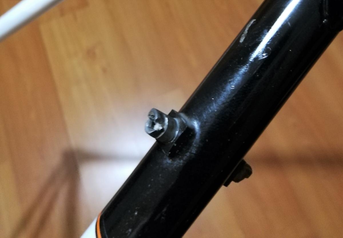

Hej,
czy te bolce na manetki/przelotki w ramie da się jakoś odkręcić? Wykopałem jakąś starą ramę Raleigh (nie wiem czy to oryginał czy tylko naklejki) i będę próbował coś z tego złożyć. Wiem, że był już podobny temat ale nie było konkretnego rozwiązania. Tutaj jak widać ktoś coś kombinował. Pytanie czy da radę odratować czy wyciąć to i montować manetki z obejmą.

Jeżeli będziesz składał szosę na klamkomanetkach przy kierownicy, to w to miejsce musisz zamontować regulatory naciągu linki (na ramę) bo jak inaczej poprowadzisz linki i pancerze od klamkomanetek?

Wygląda na spawane albo nawet lutowane jeśli rama jest stalowa. Raczej tego nie odkręcisz. Jak chcesz się pozbyć to trzeba by odciąć i delikatnie oszlifować, żeby nie zmniejszyć przekroju rury ramy w tym miejscu.

Załóż sobie klamkomanetki na kierownicę, a w miejsce tych bolców oparcie pancerza: SHIMANO - Oparcie pancerza do ramy szosowej . Będzie ładnie, elegancko i bez naruszania lakieru.

^ I to jest chyba najlepszy pomysł, bo i tak będziesz musiał jakoś puścić linki. Z tym patentem obędzie się bez kombinowania.
