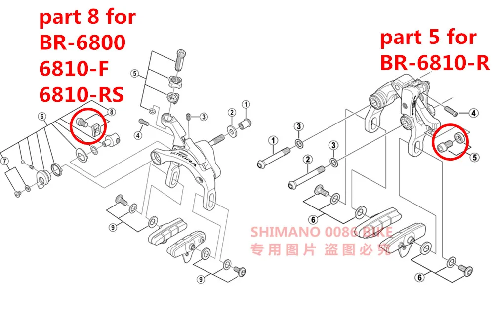

Mam problem z naciągnięciem linki w hamulcu Ultegry BR-6810. Niby jest śruba baryłkowa do tego celu, tylko, że nie jest ona do końca normalna. Ma z jednej strony plastikowy "dynks", który obraca się razem ze śrubą. Ten "dynks" przeszkadza w pełnym obrocie śruby. Manual mówi o obracaniu śruby, natomiast nic nie wspomina o tym plastiku.
Tak to wygląda na schemacie z manuala:

Z tego schematu po lewej chodzi o elementy nr 5. Od góry jest śruba, potem nakrętka, którą próbuję kręcić, a pod nią ten dziwny plastik.

Idąc od góry z rysunku ROZMIARa.
Masz śrubę, nakrętkę i bieżnię.
Bieżnia jest osadzona w ramieniu hamulca. Nic nie podnosisz. Ma być wkliknięta w ramię hamulca.
Kręcisz nakrętką. I to wszystko.
Śruba nie powinna się obracać (ew. jakoś nieznacznie). Powinno ją w miejscu trzymać tarcie pancerza hamulca i naprężenie linki hamulca.
Kręcąc nakrętką wsuwasz/wysuwasz śrubę.

Zadam jeszcze durne pytanie. Żeby naciągnąć linkę powinienem w takim razie kręcić zgodnie z ruchem wskazówek zegara? Normalnie robiłoby się to w przeciwną stronę, ale tu jest jakiś dziwny system.
Głowy sobie nie dam uciąć ale na 99% jest tam zwykły gwint prawoskrętny.
Więc kręcąc nakrętką zgodnie z ruchem wskazówek wkręcasz nakrętkę na śrubę. Śruba wysuwa do góry (bo nakrętka nie odrywa się od bieżni) się więc naprężenie wzrasta (naciągasz linkę).
W sumie możliwości masz tylko dwie. Więc jak jedna nie działa to spróbuj drugą.

[...] Linkę naciągasz wykręcając śrubę, jakby skracając linkę względem pancerza.
Nakrętkę nie śrubę. W starszych hamulcach gwint był w ramieniu. W nowszych nie ma gwintu w ramieniu. Jak zdemontujesz linkę to możesz wyjąć układ śruba-nakrętka zwyczajnie pociągając do góry (bez potrzeby wykręcania).
Edit:
Zresztą wykonaj prosty test. Zaciśnij szczęki ręką. A wtedy drugą ręką możesz w pewnym zakresie poruszać góra-dół układem śruba-nakrętka (bo nie ma gwintu w ramieniu).
