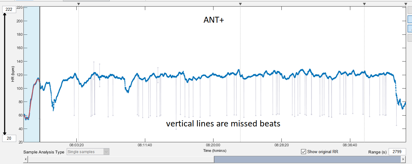

Dokładne wyznaczenie progów aerobowego i anaerobowego jest dość trudne i na ogół wymaga pomiarów laboratoryjnych. Dość drogich i mało wygodnych. Raczej ciężko przeprowadzić je w zaciszu domowym lub nawet jadąc rowerem po szosie. Czy jednak jest sensowna i w miarę dokładna metoda oszacowania progów? Na dodatek mało kosztowna (najlepiej darmowa)? O dziwo, jak najbardziej. Wystarczy użyć dokładnego pulsometru, najlepiej Polar H10 z uwagi na możliwość nadawania na dwóch kanałach BT oraz transmisji ANT+, chociaż nadawanie na BT jest tu bardzo ważne z uwagi na to, że korzystanie z ANT+ generuje dużą ilość artefaktów HRV, a łącząc przez BT minimalizuje się artefakty do znikomej ilości, dzięki temu właściwie można pominąć korekcję w programach analizujących np. Kubios.
Powyższe ilustruje skalę problemu - widać dużą ilość brakujących danych w transmisji ANT+ (nawet jeśli dane były ciągłe), w transmisji BT sygnał nie ma tych problemów. Śledzenie bluetooth ma zero pominiętych bitów (zauważono jeden APC), ale nagranie ANT+ ma ich wiele (pionowe linie). Zostało to powtórzone wiele razy i można je odtworzyć. Osobiście sprawdziłem i rejestracja na Edge 1030 sygnału nadawanego przez Polar H10 w ANT+ wygląda podobnie jak na wykresie wyżej, a BT jak na wykresie niżej. Wpływa to na oszacowanie DFA alfa 1 tak w analizie po treningu, jak i w czasie rzeczywistym - porównując Fatmaxxer i widżet DFA alfa 1 - dane widżetu są zawyżane z uwagi na w/w problemy ANT+, przy BT dane aplikacji Fatmaxxer i widżetu były zbliżone, różnice oczywiście były, ale na ogół w setnych częściach.
No i najbardziej praktyczna aplikacja, czyli Fatmaxxer wymaga połączenia BT i pulsometru Polar H10/H9.
Użycie Polar H9 jest również możliwe, ale mniej praktyczne, bo H9 ma tylko jeden kanał BT (i ANT+) przez co może być użyty tylko do połączenia z aplikacją, ale już nie z np. Garmin Edge (i użycie widżetu DFA Alpha 1). Polar H9/H10 używa w trybie RR próbkowania 1kHz, co też ma znaczenie.

Wystarczy dobry pas pulsometru - sugerowany Polar H10 (lub H9), transmisja BT z uwagi na znacznie mniejszą liczbę artefaktów niż przy transmisji ANT+.
Masz gdzieś źródło tego info?
Te protokoły się różnią i często mam wrażenie że osoby posługujące spodziewają się że ANT+ będzie przesyłał zdarzenia w stałej wartości czasowej i nie biorą pod uwagę tego przy obliczeniach, a i producenci urządzeń mogą wprowadzać przez to błędy.
Tu gdzie ANT+ nie wyśle zdarzenia bo nie ma nowego pomiaru to BLE wyśle poprzednią a nie zmierzoną wartość w stałej czasu.
Problem może być po stronie sprzętu jak i przez algorytm w oprogramowaniu które to liczy.
Jeżeli te wykresy są z jednego pomiaru to bardzo dziwnie się różnią :/
Ogólnie w tym wpisie wygląda to jak to by ANT+ miał problemy i był gorszy bo BT ich nie ma, a nie jest to prawdą. Po prostu jest inna zasada działania mająca za zadanie oszczędzanie energii w wysyłanie danych gdy się pojawią  a nie co stały odstęp czasu. To urządzenie źródłowe wysyła z każdym zdarzeniem wartości czasowe w jakich ono zostało zarejestrowane. W BT za to odpowiada odbiornik.
Przez to jak jest pomyślany ANT+ bardziej nadaje się do bardzo precyzyjnych pomiarów wysyłanych na odległość. Opóźnienia nie mają dla niego znaczenia.
4.1.1 Message Period
The message period is set up so that the display device can receive data at the full rate (~4.06 Hz) or at one half or one quarter of this rate; data can be received four times per second, twice per second, or once per second. The developer sets the message period count to receive data at one of the allowable receive rates:
- 8070 counts (~4.06 Hz, 4 messages/second)
- 16140 counts (~2.03 Hz, 2 messages/second)
- 32280 counts (~1.02 Hz, 1 message/second)
The minimum receive rate allowed is 32280 counts (~1.02 Hz).
The longer the count (i.e. lower receive rate) the more power is conserved by the receiver but a trade off is made for the latency of the data as it is being updated at a slower rate. The implementation of the receiving message rate by the display device is chosen by the developer.
As heart rates are typically greater than 1Hz (60bpm), the most robust solution to receive every heart beat timestamp for receiver applications that require R-R interval timing is to receive at 8070 counts (~4.06Hz).
For applications on the receiver that display only the filtered computed heart rate (see section 5.3.2) a receive rate of 32280 counts (~1.02Hz) may be sufficient.

  • Although I initially couldn't believe this should make a difference, it apparently does!  Here is an experiment I ran.  The first tracing shows a recording using a Polar H10 to my Garmin watch using Ant+.  The second is a recording of the same power/duration/conditions on another day using bluetooth (same H10, same watch).
  • There are clear differences - the bluetooth tracing has zero missed beats (one APC noted), but the ANT+ recording has many (the vertical lines).  This has been replicated many times and is reproducable.
  • Bottom line - if you are seeing many artifacts using ANT+, try switching to bluetooth.  Thanks to Marco Altini for the initial anecdotal observation.
Robiłem podobne testy rejestrując dane równolegle przez BT i ANT+ i te pierwsze miały zawsze lepszą jakość. Przynajmniej tak to wygląda w Kubios...
Polar H9/H10 pracuje z częstotliwością 1000 Hz w trybie RR (i 130 Hz w trybie EKG), tętno na ogół będzie wyższe niż 60 i z tego co widzę w danych HRV w pliku fit aktywności, dane są rejestrowane dokładnie po zarejestrowaniu kolejnego skurczu serca - tylko dane HRV, dane HR i pozostałe są w pliku co 1s. Jednak dane HRV przesyłane przez ANT+ rejestrowane są również po wykryciu R-R, ale o wiele częściej zdarza się przeskoczyć pojedynczy (lub więcej) impuls. W żadnym przypadku nie wygląda to na dane wysyłane w stałych odstępach czasowych.
Może artefakty widoczne przy transmisji ANT+ są maskowane przy transmisji BT poprzez zduplikowanie danych. Musiałbym porównać dwa pliki zarejestrowanych danych HRV i w miejscu zgubienia r-r w pliku ANT+ porównać dane w pliku przesłanym BT. Powinno to nieco wyjaśnić sprawę, aczkolwiek nawet gdyby tak było, to można to traktować jako wewnętrzny system korekty artefaktów, bez konieczności korygowania w zewnętrznych systemach np. Kubios, co właściwie też ma swoje dobre strony...

Z tego co widzę na YT Artur Chmielewski wrzuca treningi realizowane na BigRing plus (często) Fatmaxxer: https://www.youtube....fakfulec/videos- warto rzucić okiem ;)
No i sprawdziłem i powyższe założenie jest nieprawdziwe.
Jednak dane przekazywane przez ANT+ są gubione, wtedy gdy BLE przesyła zmierzoną wartość, a nie powtórzoną poprzednią. Przykład ANT+
i BT:
Powyżej pierwszy ze zgubionych pomiarów. Jak widać po pomiarze nr 135 (czas: 00:01:13.060, wielkość 495) w przypadku BT jest 136 z czasem 00:01:13.520 i wielkość 455, kolejny 137 o czasie 00:01:14.050 i wielkości 529.
Natomiast w przypadku transmisji ANT+ pomiar nr 135 (czas: 00:01:13.060, wielkość 495) również jest, ale kolejny 136 z czasem 00:01:14.050 ma wielkość pomiaru 984, czyli sumę pomiarów 136 + 137 wysyłanych przez BT.
I tak samo jest dla każdego kolejnego błędu (ostatnia kolumna R-R flag = 0) w BT jest jest pomiar, a ANT+ jest przeskoczony i zsumowany w kolejnym pomiarze.
Co ciekawe w przypadku BT też występują R-R flags:
jednak tutaj nie oznacza braku jednego pomiaru, a tylko nie mieszczące się w spodziewanych odchyłki pomiędzy kolejnymi pomiarami (powyżej 457, 454, [345], [545], 463, 451 - gdzie liczby w [] nie pasują do ciągu i dlatego są klasyfikowane jako artefakty pomiarowe).
W teorii dane są takie same, bo nawet jeśli ANT+ nie wyśle jednego pomiaru, to doliczy do kolejnego i wyśle sumę. Problem tylko w tym, że taki pomiar nie nadaje się do przetworzenia danych bo oznaczać może kolejny skurcz mięśnia sercowego ok. 2x później. W efekcie oszacowanie DFA a1 będzie często (wręcz zawsze w przypadku zgubienia pomiarów) zawyżane. Co prawda nie dużo, ale trzeba brać poprawkę na większą ilość błędów wynikających z gubienia pomiarów. Stąd do testów warto wybrać porządne paski BTLE (polecane polarowskie H9/H10) i wybierać transmisję BTLE jeśli dane będą analizowane na potrzeby oszacowania progów (np. w Runanalize, Kubios itd.).
i BT:
No właśnie nie. Potwierdzasz to o czym pisałem.
Urządzenie zapisuje w stałych odstępach czasu a nie dane które przyjdą z ANT+ z jego znacznikiem czasowym.
Ten test inaczej trzeba zrobić. Nie na zapisanym pliku przez urządzenie.
No nie to nie tak. Ty nie nasłuchujesz transmisji radiowej, tylko oglądasz pliki zapisane przez urządzenie.
Tak jak pisałem winny może być nawet nadajnik, albo odbiornik a nie protokół.
#14 Prozor
  • 8626 postów
Napisano 05 styczeń 2022 - 07:57
Pozwolisz, że ja się nie zgodzę, bo nic nie wskazuje na to, że:
"BLE wyśle poprzednią a nie zmierzoną wartość w stałej czasu"
Bo żadnej stałej czasowej, ani tym bardziej wartości poprzedniej na w/w pomiarach nie ma.
1:12.57
1:13.06
1:13.52
1:14.05
czyli kolejne dane uzyskiwane są co: 0:00.09, 0:00.46, 0:00.13 itd. Ja tu nie widzę żadnych "stałych czasowych". Nie ma i tyle. Takie same wyniki pomiarów są i przy ANT+, ale tu po prostu od czasu do czasu następuje zgubienie jednego pomiaru. Ot i tyle.
Liczy się efekt pomiaru wraz z zapisanym plikiem z danymi. A takie same dane dostaje urządzenie, nic nie ginie w czasie zapisu danych, tylko podczas nadawania, albo przygotowywania danych do wysyłki. Bo sam pomiar istnieje. Tylko nie zostaje wysłany. Czy odbiornik winny? Nie. Na każdym działa tak samo, a przełączenie na BT eliminuje ten problem. No to może nadajnik? Też nie, bo każdy pulsometr nadający przez ANT+ od czasu do czasu gubi dane HRV, a o dziwo BTLE już nie. O ile w przypadku samego pomiaru pulsu zgubienie jednego czy nawet kilku skurczów serca dużej różnicy nie robi, to w przypadku DFA a1 (i innych opartych na HRV) to może być problem. Stąd do oszacowania progów tą metodą pożądane jest jak najdokładniejsze urządzenie pomiarowe z bezproblemową transmisją, a to założenie spełnia transmisja BTLE.
#15 shmoo
shmoo
  • SkądBrzeg, Wrocław, Bytom
Napisano 05 styczeń 2022 - 10:45
To się odnosiło ogólnie do BLE. Nie do pomiaru pulsu.
Np miernik mocy nie jest w stanie mierzyć z taką częstotliwością.
To był przykład.
Nie opisałeś jak to jest rejestrowane i czym.
Chodzi mi jedynie o to że pisze się tak jak by to ANT+ był problemem a problem może być w nadajniku jak i odbiorniku, a nie w samym protokole. Nie raz widziałem nawet poprawki przez brak zrozumienia tej subtelnej różnicy w ich działaniu.
Zwyczajnie nie przywykłem do stawiania sprawy tak z góry i w uproszczeniu, szczególnie nie wiedząc jak to działa w środku.
Żebyś lepiej zrozumiał o co chodzi ze stałymi odstępami czasowymi to pokaże na dwóch przykładach nieprogramistycznych zapisu przez urządzenie. Jak to można zrobić źle.
A. Zapis w stałym odstępie czasu (nie patrz że tam wyżej masz różnice rzędu milisekund. Zmienne ~19ms potrafi sama transmisja radiowa zrobić)
1. zapisuje w komórce a=0
2. czekam 0.5s
3. jeżeli pojawiło zdarzenie zapisuje w komórce jakąś wartość a=n
(jeśli zdarzenie się nie pojawiło, wpisuję poprzednią wartość lub 0 lub co tam programista sobie zamyśli)
4. zapisuję wartość z komórki "a" do pliku z aktualnym czasem systemu
B. Zapis w reakcji na zdarzenie
1. przychodzi asynchroniczne zdarzenia z urządzenia
2. zapisuję wartość  "n" do pliku z otrzymanym znacznikiem czasu t
To jest tylko jeden przykład tego jak można to zrobić źle.
Nie widzę tu ani scenariusza testu ani danych .fit do analizy.
Teraz pytanie co taki programista zrobi jak będą przesłane 4 zdarzenia ale 2 będą wpadały w jedno okno czasowe.
| T1 0 | T2 1 | T3 2 | T4 3 |
vs
| T1 0 | T2  | T3 1,2 | T4 3 |
czy czasem nie zsumuje jak u ciebie?
Mimo że 1 i 2 doszły w innym czasie.
Jak z tego prostego testu potrafisz wywnioskować taki pewnik?
Przeglądałem kod wielu aplikacji i wiele z nich zapisuje dane w taki właśnie sposób.
#16 Prozor
  • 8626 postów
Napisano 06 styczeń 2022 - 17:10
Pomiar pasek Polar H10, transmisja (w tym samym czasie) BTLE i ANT+. Rejestracja Edge 1030 (BTLE) i Fenix 6X Pro (ANT+) (co rejestruje co nie ma znaczenia - odwrotne podłączenie daje takie same wyniki, ANT+ czasem pomija skurcz) oraz do weryfikacji (widżetu i porównania DFA a1) Fatmaxxer. Test polegał na oszacowaniu DFA a1, specyfika wyliczeń odrzuca artefakty, czyli dane, które zanadto odbiegają od kolejnych danych następujących  po sobie. Stąd jeśli kolejne dane będą 495, 984, 489 to środkowa wartość będzie odrzucana z kalkulacji. I nie ma znaczenia, że te 984 to ilość ms pomiędzy trzema kolejnymi skurczami (z pominięciem drugiego), bo oznacza to nieprawidłową wartość, stąd nie podlega analizie. Samo odrzucenie artefaktu w przypadku braku wystąpienia w np. drugim skurczu (czyli np. 495, >570<, 490, 489) spowoduje odrzucenie tylko drugiego pomiaru, a nie dwóch kolejnych (tu 984), co zwiększy dwukrotnie dokładność (czy raczej niedokładność będzie 2x mniejsza).
I o to w tym wszystkim chodzi. Ilość artefaktów >3% powoduje, że oszacowanie może dość mocno odbiegać od rzeczywistego wyniku. Zastosowanie transmisji BTLE ogranicza do minimum wystąpienie tego typu artefaktów, stąd w przypadku zastosowania do oszacowania DFA a1 i progów na jego podstawie zaleca się stosowanie BTLE.
Przeglądnij jeszcze SDK Polar - właściwie wszystkie sensowne aplikacje do HRV itp. wykorzystują ten SDK (aczkolwiek to nie tylko sama transmisja, a właściwie swego rodzaju interfejs obsługi pulsometru, pozwalający wykorzystać większość jego możliwości).
#17 shmoo
shmoo
Napisano 06 styczeń 2022 - 18:53
No tak, to jest właśnie ten cudowny pasek który ciągle widzę w tych porównaniach BLE/ANT+.
Reklamowany przez polara  jako najwyższa jakość w pomiarach, a pierwotnie nie miał ANT+.
ANT+ został do niego dodany później i kto wie czy pierwotnie ten projekt to przywidywał.
Biorąc pod uwagę to co jest w dokumentacji powinno być 4 zdarzenia na sekundę.
Cytowałem w wcześniejszym poście.
Co do wyświetlanych danych to na pewno są one w formie RAW?
Bo rozumiem że to z GC?
#18 Prozor
  • 8626 postów
Napisano 06 styczeń 2022 - 22:31
Heh...
Jeszcze raz - tak, to ten sam. I co z tego, że nie miał na początku transmisji ANT+? Chip Nordic miał taką możliwość, po prostu polityka Polara była taka, żeby nie używać ANT+ (konkurencja), ale jak widać w pulsometrach zmienili zdanie i odblokowali to. Uruchomienie kanału transmisyjnego ANT+ to nie fizyka kwantowa. Nieważne ile razy w ciągu sekundy przesyłane są dane, ważne, żeby przesyłał to co jest ważne - tu R-R każdego skurczu serca. Biorąc pod uwagę to, że tętno człowieka może mieć i ponad 200, to 4Hz zapewniają pełne pokrycie tego zakresu (do 240). A nawet może być i co sekundę, bo BT przesyła wszystko to co zostało zarejestrowane od ostatniej transmisji (łącznie z RR) - wyjaśnienie poniżej. Ważne, że będzie przesłany minimum znacznik czasu skurczu mięśnia i ewentualnie pozostałe parametry do tego przypisane - nie wiem co, i tak na prawdę nie interesuje mnie to. Jak chcesz to sobie sprawdź kod źródłowy Fatmaxxera, jest na githubie.
Dla jasności - każdy pasek ANT+ odpierdziela numery tego typu (mam kilka pasków garminowskich, polar i timex) sprawdzałem. Transmisja BTLE załatwia sprawę i zapewnia właściwą jakość danych dla celów wyszczególnionych w temacie wątku.
Dane są analizowane wewnętrznie w pulsometrze i przesyłane z uwzględnieniem wszystkich zarejestrowanych danych. Sprawdź sobie SDK Polara dowiesz się więcej. W przypadku (równoległej) rejestracji Fatmaxxerem z logów wynika, że pulsometr  - albo fatmaxxer - przetwarza dane 146 razy na sekundę, aczkolwiek Polar H9/H10 pracuje z wewnętrzną częstotliwością 1000 Hz w trybie RR (i 130 Hz w trybie EKG).
Patrząc na specyfikację (chyba) HR BTLE: https://www.bluetoot...easurement.xml
to:
Because several RR-Intervals may be measured between transmissions of the HEART RATE MEASUREMENT characteristic, multiple RR-Interval sub-fields may be present in the characteristic. The number of RR-Interval sub-fields present is determined by a combination of the overall length of the characteristic and whether or not the characteristic contains the Energy Expended field.
Where there are multiple RR-Interval values transmitted in the HEART RATE MEASUREMENT characteristic, the field uses the following format: RR-Interval Value 0 (LSO...MSO), RR-Interval Value 1 (LSO...MSO), RR-Interval Value 2 (LSO...MSO), RR-Interval Value n (LSO...MSO). Where the RR-Interval Value 0 is older than the RR-Interval Value 1. RR-Interval Value 0 is transmitted first followed by the newer measurements.
Jak widać, nawet gdyby transmisja była raz na sekundę, czy nawet raz na kilka sekund, to i tak zawierałaby pełne zestawienie danych skurczu i wszystkich danych RR. Czy tak samo jest w przypadku ANT tego nie wiem, ale być może tu leży źródło problemu.
Dla mnie to koniec dyskusji - używaj sobie czego chcesz do celu wymienionego w temacie wątku, aczkolwiek sądzę, że w ogóle nie jesteś zainteresowany tematem (i nigdy nie dokonywałeś prób porównania danych), tylko prowadzisz pustą dyskusję teoretyczną, która nic sensownego do tematu wątku nie wnosi.
#19 shmoo
shmoo
Napisano 06 styczeń 2022 - 23:06
Heh...
Przesłał byś mi te 2 pliki FIT, bo jestem ciekaw.
Garmin to pisuje tak
HRV messages are used to record heart rate variability data. The HRV messages contain an array of RR intervals and are interleaved with record and event messages in chronological order. Note that HRV data is not timestamped, and shall be synchronized by checking successive RR intervals as they occur between other timestamped messages.
Zrzuciłem sobie dane RAW i jest tak jak opisuje.
W dodatku tanie Chinśkie Magane (mam też garmina) i nic mi nie zgubiło.
Mieszkam w ścisłym centrum i w pobliżu mam sporo różnych nadajników.
Ciekawi mnie jak to wygląda w twoich plikach fit.
Najpierw piszesz że nie stosowali ANT+ bo konkurencja.
Później stosują ale starają się pokazać że jest gorsze.
Natomiast Garmin nie widzi problemów i nawet w swoich paskach dwusystemowych stosuje ANT+ z R-R a dla BLE nie daje R-R
Myśl sobie co chcesz.
Twoje dyskusje też są czysto teoretyczne, chyba że jesteś trenerem zawodowców albo walczysz o czołowe lokaty robiąc na tym $
Ja zarabiam na rozwiązywaniu podobnych problemów.
  • mikroos lubi to
#20 shmoo
shmoo
Napisano 07 styczeń 2022 - 12:04
No i sprawdziłem też co wyświetla GC i wychodzi że to nie ma nic wspólnego z danymi RAW.
Podczas gdy u mnie realnych zdarzeń HR z urządzenia jest 5 to GC pokazuje 43 a z HRV 52 gdy jest ich 47
Dane avg wlicza np jako aktualny puls.
Ja już w nim kiedyś poprawiałem podstawy matematyki, więc mam nieco nadszarpnięte do niego zaufanie.
To była kolejność wykonywania działań. Szkoła podstawowa.
