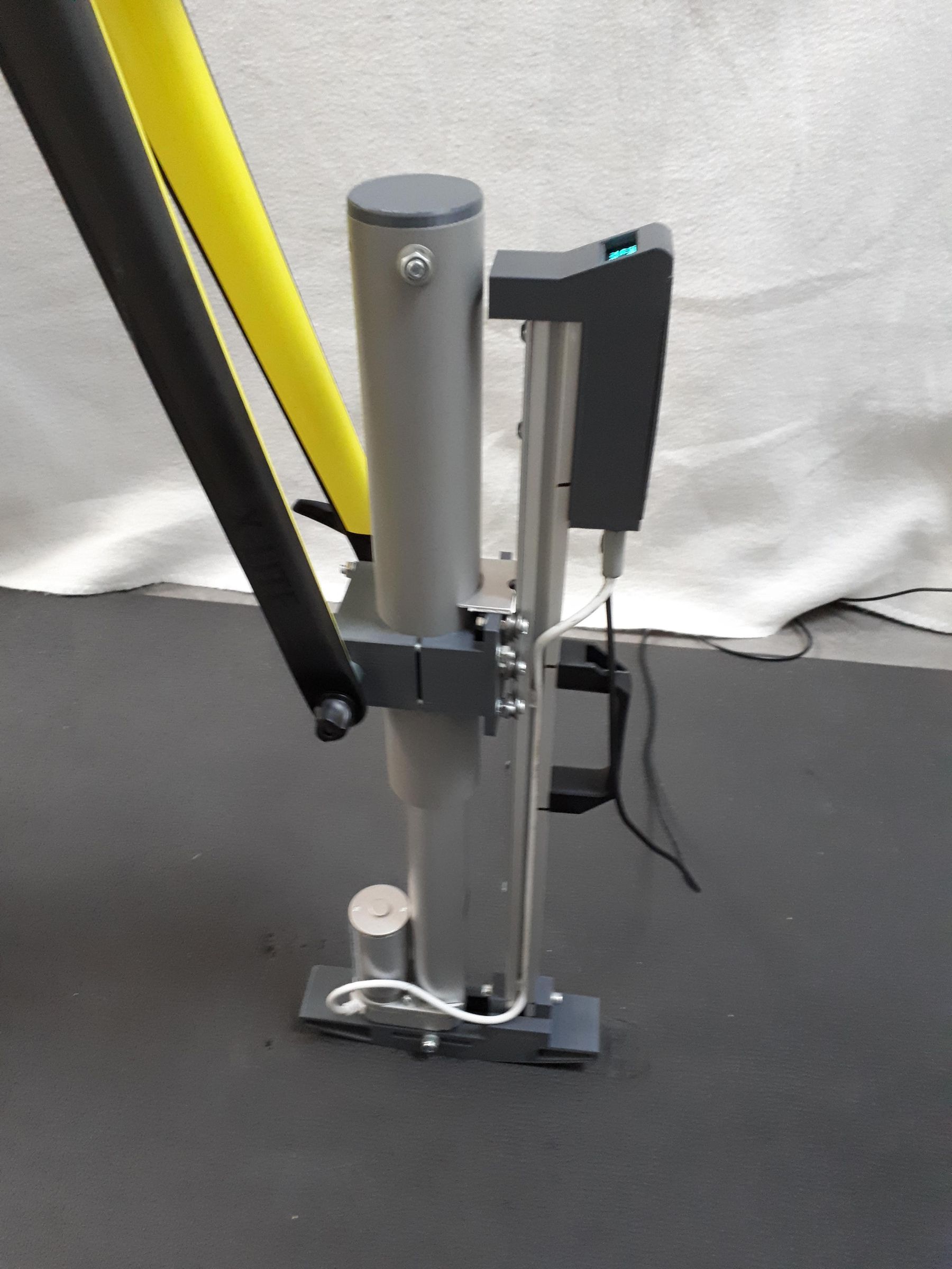

Czy można zrobić windę treningową samodzielnie? W końcu to przecież tylko podnośnik śrubowy z napędem elektrycznym, prawda? No tak, problem tylko w odpowiednim projekcie, tak mechanicznym, jak też sterowania całym urządzeniem. A może ktoś już to zrobił? Na dodatek udostępnił społeczności za darmo? I owszem!
Projekt nazywa się SlimCline i obecnie jest to druga wersja tego urządzenia.
Wygląd może nie porywający, ale całkiem przyzwoity w swojej prostocie:
FFR3ICZL09L28S5.jpg?auto=webp&frame=1&wi
Autor twierdzi, że każdy (no może jednak nie każdy...) jest w stanie złożyć urządzenie w ciągu weekendu...

Jak widać podzespołów dużo nie ma, główną robotę odwala siłownik liniowy 1 szt.  Właściwości orientacyjne *) : skok 300 mm; obciążenie 750N (podniesie 75kg); prędkość 10 mm/s; 12 V; ( np. Amazon.de - aktualnie dostępne np. https://www.amazon.d...B07RXK833Y&th=1- cena z dostawą ok. 46€, w Polsce jeszcze nie sprawdzałem) z linku jest siłownik 100N. Długość odpowiada nachyleniu - przy 300 mm będzie to odpowiednik Wahoo (i nachylenia ok. 20%). Siłownik można wymieniać, ale jest to chyba najdroższa część całego urządzenia, więc raczej warto zrobić to raz, a dobrze. Siłownik powinien mieć wyłączniki krańcowe (w wyposażeniu fabrycznym).
Do tego parę części wymienionych na liście w opisie projektu, w skrócie:
SIMCLINE 2.0 składa się z następujących komponentów:
  • Siłownik liniowy 12 V o długości 27 - 42 cm
  • Profil aluminiowy wytłaczany 2020 o wymiarach 20*20 mm i długości od 52 do 57 cm
  • Taśma aluminiowa lub stalowa o wymiarach 25*2 mm i długości od 40 do 45 cm
  • Rura PCV o średnicy zewnętrznej 50 mm o grubości ścianki 3,6 mm i długości 20 - 30 cm
  • Skrzynka podzespołów do SIMCLINE ze wszystkimi obwodami elektronicznymi (drukowana w 3D)
  • Górna zaślepka z otworem 6 mm na pręt gwintowany (druk 3D)
  • Płyta bazowa wózka (wydrukowana w 3D) + 6 stalowych łożysk w kształcie litery V
  • Płyta bazowa Mocowanie cylindra (drukowane w 3D)
  • Mocowanie cylindra osi (drukowane w 3D)
  • Półokrągły stojak podłogowy (drukowany w 3D)
Części do wydruku 3D są dostępne w postaci plików STL.
