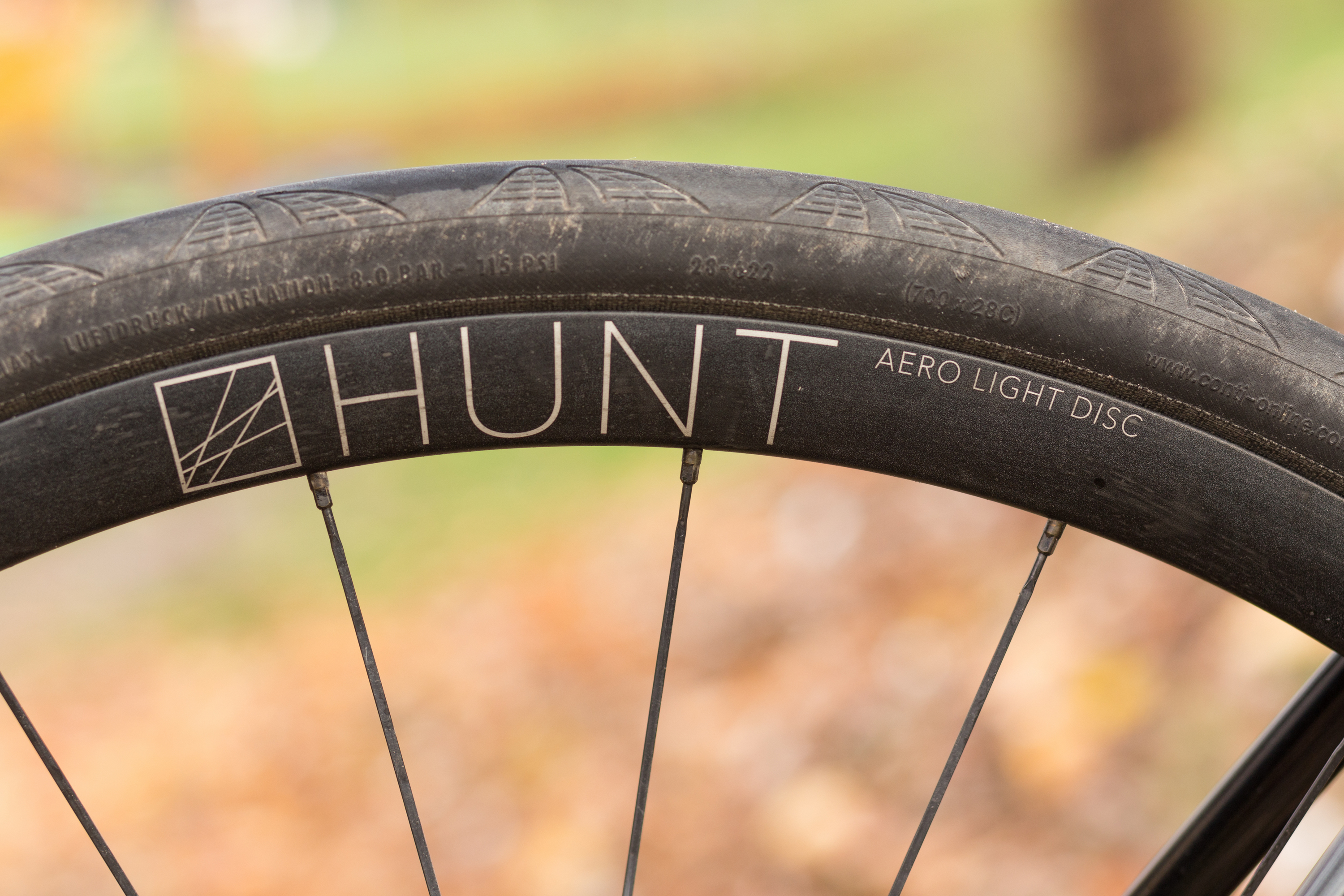

Dlaczego nie warto? jeździłem tak 4 sezony 2017-2020, GP 4000SII na Huntach Aero Light, opona puchła do 32mm. Nigdy nie miałem problemów, a plusem tej węższej obręczy była łatwość zmiany dętki w przypadku gumy. Teraz, z 21mm i Tufo Comtura Duo 28mm zrobienie tego w terenie graniczy z cudem. Od 2017r nigdy też nie wróciłem do mniejszego rozmiaru.

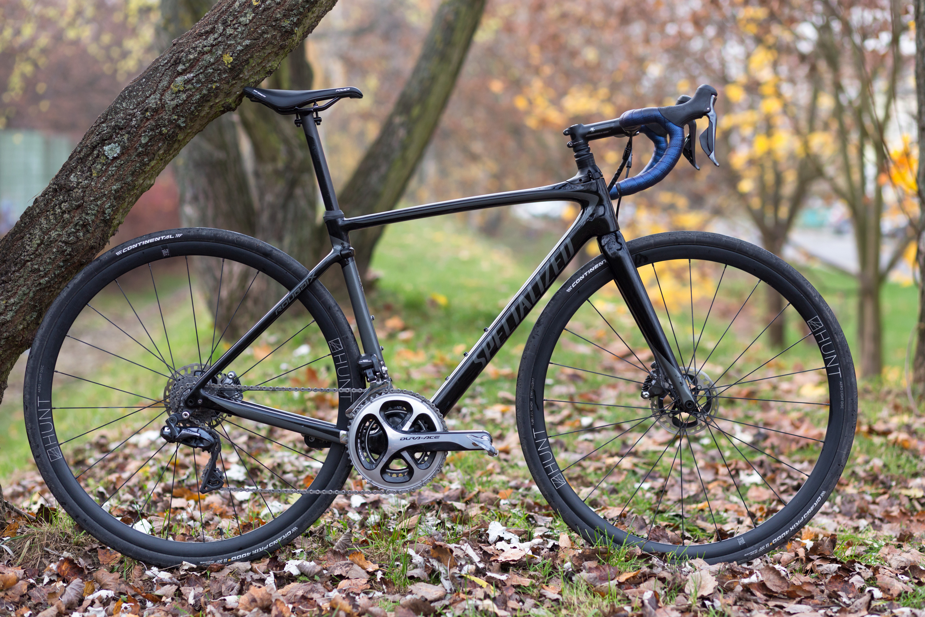

kiepsko to wyglądają duże stożki na cienkich ramach i małe stożki na grubych ramach  :P
28mm-32mm wyglądało "dziwnie" 8 lat temu, gdy zaczynałem przygodę z takim rozmiarem, gdy standardem było 25mm, a wielu jeździło na nabitych na kamień 23mm; dziś w dobie rowerów do eksploracji i zalewu pytań na forach/grupach "jakie maxymalne opony do mojej ramy" to już serio na nikim nie zrobi wrażenia, ani nie będzie dziwnie wyglądać ;) zobacz na jakich balonach przejechała wczoraj Pauline na Paris-Roubaix, i wygrała :D
to mój ex Roubaix właśnie na tym secie, sam sobie odpowiedz czy strasznie to wygląda :)
