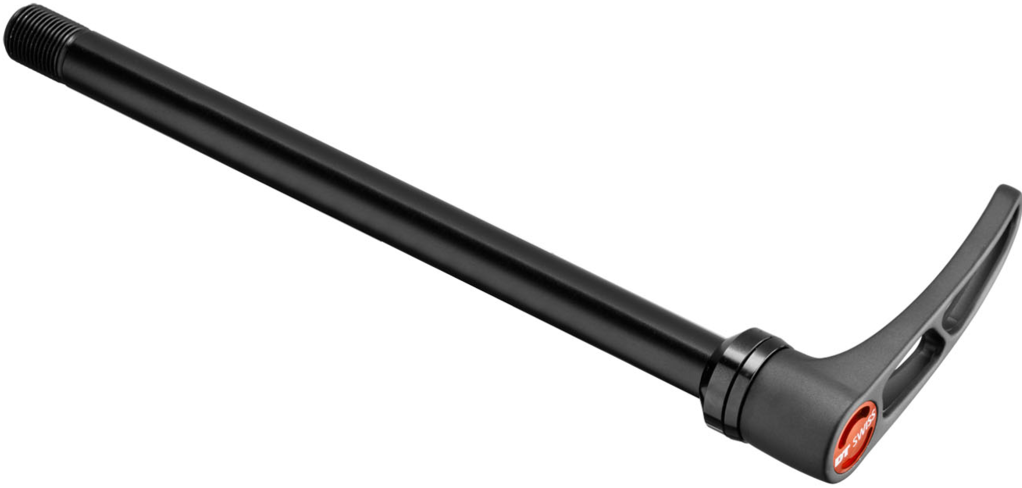

Mam ramę Van Rysel RCR i chciałem wymienić standardowe osie, na te z rączką żeby nie używać imbusa.
Standardowa tylna os ma 12x142mm M12x1.0mm dlugośc gwintu 18mm.
Na tył zamontowałem oś DT Swiss RWS z krótszym gwintem o 3mm dokladnie taką product-5384.png
Niestety DT Swiss nie ma w ofercie takiej samej osi na przód. Przekopywałem internet i nie mogę znaleźć osi z roczką na przód z dodatkową podkładką.
Wymiary przód: 12x100mm M12x1.0
Może ktoś pomoże?

A nie możesz kupić byle jakiej, np od DT, osi i po prostu dołożyć podkładkę ?
#4 pangumas
Napisano 02 styczeń 2026 - 16:04
Tu nie chodzi o samą podkładkę, ale o to że DT Swiss nie ma w ofercie osi na przód z gwintem do mojej ramy.
Czekam jeszcze na odpowiedź z Canyon'a. DT Swiss robi dla nich osie i maja w ofercie u siebie oś z rączką i skokiem gwintu 1.0mm. Nie ma ta oś podkladki Jak dlugść przypasuje to kupie. Podkładkę mam w domu.

Są w Canyon - Canyon DT Swiss Road Thru-Axle.
12x100 i 12x142 skok 1 mm, piszą że dźwignie są demontowalne.
Odpowiednio 209,95 i 229,95 zł.
Ja mam obie osie z gniazdami, przez środek tych osi mogę sobie przełożyć inną oś i zamontować np. błotniki.

Zamówiłem sobie przednia oś Canyon'a. Wymiary ma takie same jak obecna, ktorą mam zamontowaną. Gwint jest tylko o 2mm krótszy. Niestety gniazda w ramie mam takie, że musze stosować podkładkę jak oś jej nie ma (stożkową).
Może w przyszłości kupię na tył, żeby były takie same.
DT Swiss mi odpisał, że tą oś jaką mam na tył wyprodukowali już kilka lat temu i nie wiedzą czy kiedyś zrobią na przód. Ile ram tyle różnych długości i trudno sie wstrzelić.
