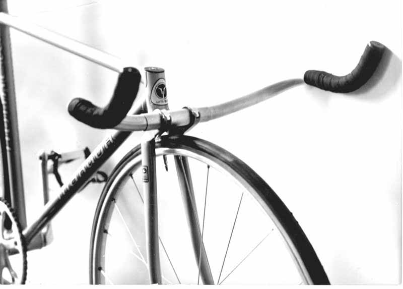

Zawsze możesz przyspawać kierownicę do widelca poniżej główki ramy. Widziałem kiedyś taki patent w radzieckiej torówce, miała bull horny zamontowane w taki właśnie sposób. Wtedy będziesz miał ekstremalnie nisko.

Haha bez przesady, to już hardcore. Dzięki wszystkim za pomoc. A wy jaką macie długość od piasty do szczytu kierownicy przy mostku?

Napisano 20 październik 2011 - 23:26
A nie sądzisz, że to zależy od wzrostu i wielkości ramy?
