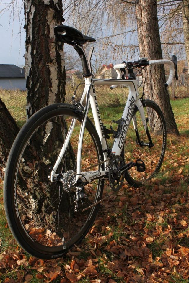

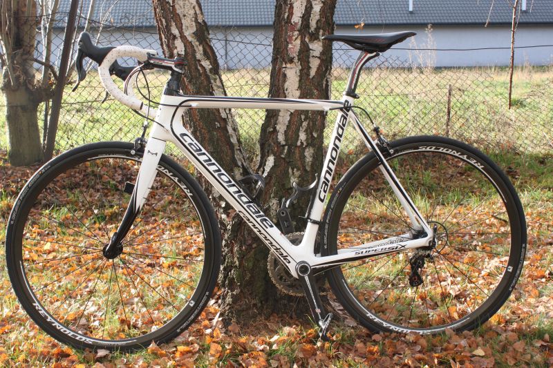

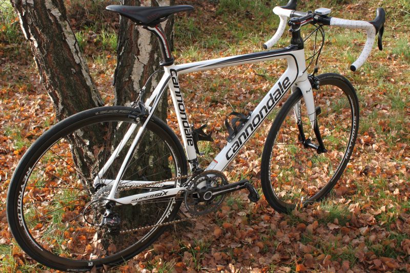

No i złożyłem. Czeka sobie na wiosnę lub jak się da na szybsze testy. Ustawienie mostka, siodełka do dopracowania. Udało mi się póki co zrobić niereprezentatywne 10 km. A póki co sam oglądam i przedstawiam Wam.
Cannondale SuperSix Hi-Mod 2011
Koła-Reynolds 32-oponka- Conti Prix 4000S
Korba : Record 11 (34/50) 172,5 mm
Tylna i przednia przerzutka:Super Record 11s
Klamkomanetki- Record 11s
Hamulce:Record
Łańcuch: Record 11s
Kaseta: Campagnolo Chorus 11s 12-25
Pancerze I linki: Campagnolo
Kierownica: FSA K-force New Ergo
Mostek: FSA OS-99 CSI
Sztyca -FSA K-force light carbon
Siodełko: Fizik Arione Cx carbon braided
Owijka: Fizik
Pedała: Look Keo Carbon
Całość z pedałami, koszykami, licznikiem Sigma Rox waży 6990 g(jak dołożę czujnik kadencji to juz ponad 7kg )

Maszynka w miare ciekawe zlozona, troche wizualnie nie pasuja, mi sztyca i mostek fsa ;-)

Ładny. Ja bym jednak zgrał siodło i owijkę w jednym kolorze, bo tego jestem zwolennikiem. FSA pasuje w sumie firmowo, bo liquigas na tym samym osprzęcie śmiga, zawsze można na biało przemalować pasek czerwony, aczkolwiek pasuje do akcentów w campie. Przy zmianie łańcucha polecam wziąć chorusa - jest kilka g cięższy, ale zdecydowanie lepiej działa (jeździłem na obu i mam porównanie). Również polecam zakupić czy jakoś wykombinować osłonki a'la Gore RideOn. Nie polecam ich linek, bo to syf, ale same osłonki w zestawieniu z pancerzem campy i linką campy działają baja.

He,he. :-) Żona od razu zauważyła, patrząc oczywiście od strony estetycznej, że sztyca i mostek nie pasują. I muszę się zgodzić że można wymysleć coś lepszego. Brałem jednak pod uwagę z jednej strony to, że z poprzedniego roweru przejmowałem kierownicę i mostek i chciałem jednorodnie już pozostać przy FSA, a z drugiej tak jak słusznie wskazał jabko kolory dopełniały się z czerwonymi akcentami z campy. Notabene tak skonfigurowana jest wersja proponowana przez cannondale.
Fakt, jak teraz patrzę siodło-owijka to mogłoby fajnie wyglądac w jednym kolorze, choć bardziej czarna owijka, niż białe siodło. Tak jest bo siodło zostało z poprzednika, a robienie stosunkowo dużych kosztów na zamienniki tylko w celu perfekcyjnej estetyzacji w tym momencie nie wchodziło w rachubę.
Dzięki jabko za namiary na osłonki, bo tego jeszcze niedoprecyzowałem. A na czym polega lepsze działanie chorusowego łańcucha? Kasetę wybrałem celowo ze względu na lepszą trwałość niz ztytanizowny record czy SRecord.
Dzięki Virenque za poświęcenie uwagi i mam nadzieję na perfekcyjna służbę Canona.

Kaseta chorusa to bardzo dobry wybór. Szkoda przepłacać za wyższe wersje, bo szybkość zużycia tytanowych zębatek jest oszałamiająca. Jeśli chodzi o łańcuch, to record ma puste piny, co czyni go lżejszym, ale również sztywniejszym w miejscach łączenia, czyli na wspomnianych pinach. Powoduje to, że na całej długości nie wygina się on tak jak chorus z pełnymi pinami, nie jest tak "elastyczny". To są zapewne marginalne różnice, ale zapewniam Cię, że po zmianie łańcucha z recorda na chorusa wszystko zaczęło działać jeszcze płynniej i dokładniej. Nie żeby z recordem źle działało, ale jednak różnica jest. No i cenowo również wychodzi lepiej ;-)

Ja dałbym siodełko z białym akcentem, ale to oczywiście moje zdanie.
