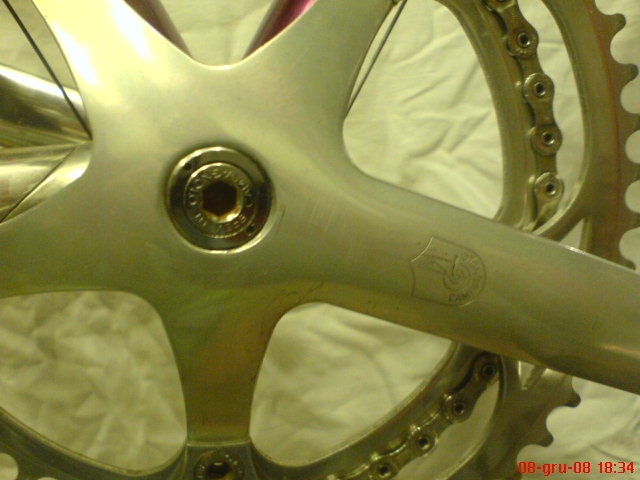

czy ktos wie w jaki sposob zdjac korbe Campagnolo pokazana na zdjeciu.
z gory dziekuje.pozdrawiam szosowcow.

Napisano 10 grudzień 2008 - 19:26
odkręcasz kapselek (to pośrodku korby) i pokazuje Ci się gwint pod ściągacz, i tu schody potrzebny jest ściągacz o odpowiednim gwincie, czasem udaje się ściągnąć za pomocą dużej śruby, którą się wkręca w miejsce ściągacza.

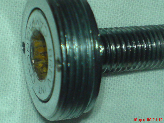

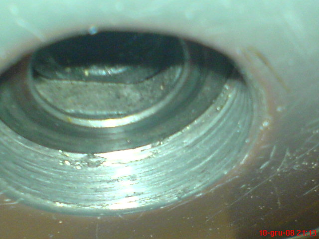

po wykręceniu śruby(prawy gwint) na przeciwnakrętce widać wyraźnie lewy gwint. Czyli jednak potrzebny jest ściągacz do tego typu korby.

LOL.
Nie potrzebujesz żadnych ściągaczy. Wkręć to wszystko na miejsce.
Wykręcając śrubę mocującą ściągasz jednocześnie korbę.
Ten kapsel to nic innego jak "ściągacz".

Dziękuję Malik!!!!
Chyba masz rację, że to jest od razu ściągacz. Nie pomyślałem :-) ,że takie może być rozwiązanie problemu. :-)
kliknij na zdjęcie to się otworzy.Widać tam zakończenie na kwadrat.
