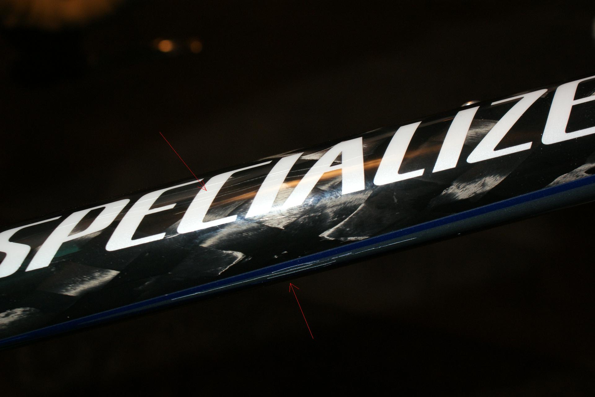

Witam,
Jestem nowy na forum, przejde jednak od razu do meritum, gdyż mam spory problem.
Tydzień temu kupiłem nowy rower Specialized Tarmac Elite z zamiarem zostawienia sobie jedynie ramy i widelca. Niestety nie posiadam klucza do nowych suportów Shimano, wiec zawiozłem rower do serwisu. No i to był moj chyba największy blad w karierze kolarskiej. Jak sie okazało (po odebraniu i oględzinach juz w domu) rama wygląda na pęknięta, w miejscu w którym najprawdopodobniej mechanik złapał ja uchwytem. Rama na rurze podsiodlowej posiada kilka rys-które wyglądają jak pęknięcia. Przejechałem sie na rowerze i jest OK nic nie strzela. Nie wiem tylko co robić w tej sytuacji. Nie wiem czy reklamacja wchodzi w rachubę -na ramie nie widać żadnych wgnieceń-nie widać żeby było to uszkodzenie mechaniczne. Zaglądałem do środka rury podsiodlowej no i niestety chyba w jednym miejscu jest widoczne ok 2 cm pęknięcie.
Prosze o pomoc starszych kolegow.

Napisano 23 styczeń 2009 - 20:20
Wydaje mi sie ze uszkodzenia powstaly nie na skutek scisniecia uchwytem, lecz odkrecania misek suportu-w efekcie powstala dzwignia, ktora dzialala w miejscu gdzie byl uchwyt.

Napisano 23 styczeń 2009 - 20:22
Karpik,
Masz calkowita racje!
Wieki temu jak pracowalem przy rowerach, syn mojego bylego szefa w podobny sposob zalatwil nowa rame Marin. Na szczescie klienta i ku jego frustracji, musial za nia zaplacic z wlasnej pensji.

Napisano 23 styczeń 2009 - 21:43
Mnie to wygląda jedynie na uszkodzenie lakieru bezbarwnego. Najlżejszych ram karbonowych nie montuje się w uchwytach serwisowych, a już na pewno nie w mocniejszych montażowych bo można uszkodzić ich bardzo cienkie ścianki. Jeśli serwisant-debil tego nie wie, albo ma w d**** sprzęt klient to niech płaci za dobrego lakiernika.
Z technicznej strony to uszkodzenie to tylko wizualny minus. Włókno węglowe oraz laminat są na tyle elastyczne, że trochę się naddadzą pod naciskiem, ale widać lakier wierzchni juz tak elastyczny nie jest.

Napisano 23 styczeń 2009 - 22:24
JEST to ewidentne zniszczenie uchwytem, dwie połowy uchwytu po bokach rury wgniotły rure do srodka a góra i dół rury zostały wypychane na zewnątrz gdzie też nastąpiło pekniecie lakieru .........AKURAT w tej chwili mam w naprawie rame s-works'a specialized gdzie rurki górna i główna skośna są naprawdę delikatne, i miękkie pod palcem. Raczej uszkodzenie carbonu nie wystąpiło ale gdy tylko coś więcej będzie się działo z lakierem -- to jednak TAK..
