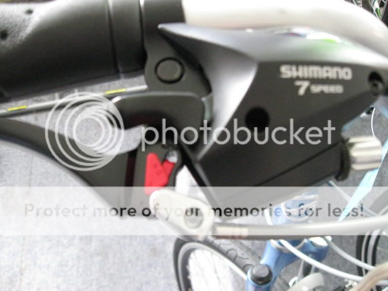

#9 Gosc_marvelo_*
Napisano 08 lipiec 2013 - 10:47
W modelu klamkomanetek ST-EF50 takim z klamką na cztery palce był zmienny punkt mocowania linki hamulca. Wygląda to tak:
http://i536.photobuc...er/IMG_0230.jpg
Być może nowszy model ST-EF51 ma podobnie.
