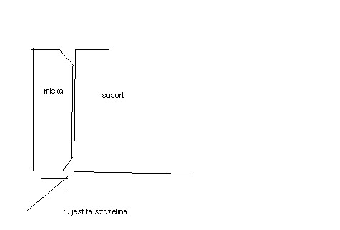

FSA MegaExo. Niby też odstają o milimetr z każdej strony, ale to dlatego, że od wewnętrznej strony nie są płaskie, tylko schodzą w lekki stożek.

oj kurde rzeczywiście, zasugerowałem się tym stożkiem, wszystko ok z miskami
to nie łąńcuch ociera o blat, a łańcuch który "nawija" się na zębatkę, ząbki ocierają o ściankę łańcucha.
linią zaznaczyłem linię zębatki patrząc z góry.
czyli odgłosy są wynikiem przekoszonego łańcucha, ale nic takiego przecież nie powinno mieć miejsca, może korby są na 9s??????

@ndy, jaka masz odleglosc miedzy tarczami? Jakiego lancucha uzywasz? Porownywales odleglosc miedzy tarczami Xenon vs 105? Jak mnie pamiec nie myli kasety campy sa nieco szersze od Shimano, stad korby 105 moga miec nieco blizej rozstawione tarcze, oblugujac wezsza kasete bez problemu.

Oczywiście, że to przekos - sam pisałeś że dzieje się to wtedy kiedy z przodu masz małą tarczę - a z tyłu jedną z dwóch najmniejszych koronek. Tak się po prostu nie jeździ.
Jeśli na innych przełożeniach nic nie trze to szczeliną bym się nie przejmował - to może być wynikiem tego że końce mufy nie są idealnie równe / równoległe - zdarza się.

Przy małej tarczy i dwóch ostatnich koronkach kasety łańcuch zawsze będzie ocierał o większą zębatkę korby. (przy nowszych korbach 10kowych)
Rozwiązanie jest banalnie proste - nie używać dwóch ostatnich przełożeń przy najmniejszej tarczy. Nawet gdyby Ci nie ocierało to jazda na takim przekosie jest niewskazana.
Nie dawaj żadnych podkładek bo łańcuch Ci się będzie kleszczył między zębatkami, a i regulacja przedniej przerzutki może być utrudniona.
