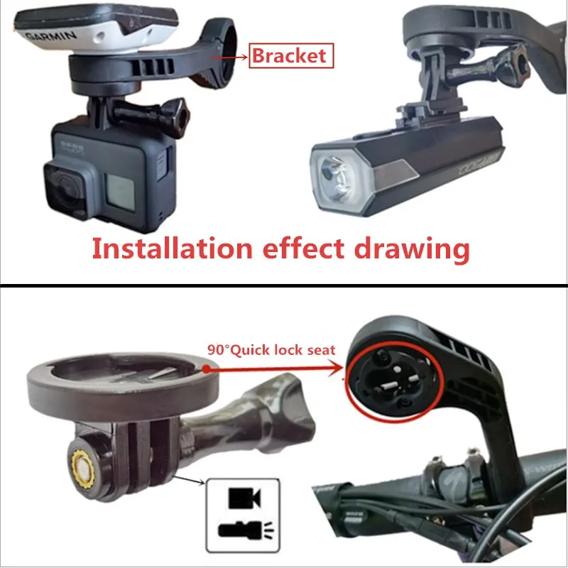

Ok, tyle offtopa, wracając do tematu wątku: czy do lampek ION RT ten uchwyt:
pol_pm_Mocowanie-do-oswietlenia-Bontrage
da się zamontować w uchwycie typu GoPro? Mam nakładkę na uchwyt do komputerka garminowskiego:
i pytanko czy to wyżej wejdzie bez problemu w to niżej ;) - wszystko to co ma uchwyt kompatybilny z GoPro trzyma się dobrze, tylko nie jestem na 100% pewny, czy uchwyty Blendr Mono/Duo Base (itd.) to mniej więcej to samo... Zmyliła mnie dostępność uchwytu GoPro:

#2085 Bzyk
Napisano 12 sierpień 2021 - 07:38
Używam tego uchwytu razem z mocowaniem pod GoPro i wszystko jest ok.

#2086 artho
Napisano 12 sierpień 2021 - 07:57
Wszystkie komponenty Blendr-owe są kompatybilne z różnymi mocowaniami GoPro. Bontrager to chyba od razu w taki sposób pomyślał, bo i proponuje wieszanie GoPro na nich. Szkoda tylko, że nie ma triple-base, czyli takie bazy, która pozwalałaby na zamocowanie 3 urządzeń :D. Wtedy Garmin wskoczyłby na mostku, niżej lampka bądź GoPro  :).
Tak czy tak: oczywiście aby zamocować Ion-a 200 schludnie z przodu oczywiście nie trzeba mostka od Bontragera. Trzeba tylko to mocowanie na uchwyt baterii od spodu wysięgnika Garminowskiego no i plastik do lampki. Chyba nawet mam teraz jeden albo dwa za dużo, mogę się podzielić.
