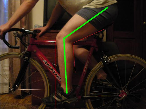

Chciałem was prosic o pomoc z ustawieniem siodełka - wysokość i cofnięcie. Zamieszczam zdjęcie jak to u mnie wygląda. W sumie dziwne, bo wychodzi że rama jest sporo za niska - obecnie sztyca wystaje 10cm mierząc do miejsca mocowania prętów siodła, a jest ustawiona tak abym siedząc na siodełu dotykał czubkami palców ziemi. Wcześniej było nieco wyżej (kilka cm), a po obniżeniu chyba troche gorzej się jeździ, bo kolana mnie zaczęły boleć. Pewni przez to że siodełko się przybliżyło do kiery poprzez obniżenie. Ale kierując się tym aby kolana były na równi z linia osi pedała to i tak jeszcze są za ta osią jak patrze na zdjęcie. Czy może powinienem obnizyc jeszcze siodło? Acha, zdjęcie jest robione z pedałami ustawionymi równolegle do ziemi.
Acha, a piszę że dziwne że przyduża chyba, bo z koleji jeśli idzie o długość to wydaje mi się że mogła by być nawet dłuzsza. Acha rama to 54 a mam 172.

radek_3131, mówisz poważnie z tym pedałowaniem w futrynie? Sprawdziłem i daje rade, ale ledwo, w sumie tak na styk, chyba troszke musze sie wyginać aby zrobic obrót, ale kręcą się. To sprawdzony sposób? Coś tam karbon mówił że jakiś tam kat musi być między łydką a udem, ale jak ten kat zmiwerzyć, bo to może być problemtyczne...
Acha, i jak sztyca wystaje tylko na 10cm nie znaczy to że troche za niska rama jest?

Karbon, ten kąt to jak sie mierzy? Twoje wyliczenia są prawidłowe? Bo akurat tak się składa że podałeś akurat idealnie moje wymiary, rozmiar buta 42, noga 82(+/-1cm, bo nie wiem czy dobrze mierze), czyli powinno być u mnie 72cm wysokość siodła, a jest troche mniej bo 71,5, może nawet 71, tak więc z tego wychodzi że nie powinienem już siodła opuszczać. Czy tak?
Zamieszczam jeszcze raz ta fote mojego ustawienia, z zaznaczoną osią pedała (ta czerwona kropka) oraz linią czubka kolana, jak widac mógłbym się do przodu jeszcze przesunąć (tyle że zdjecie robione jak siedziałem wysoko na siodełku, w rzeczywistosci chyba troche blizej czubka siedze). I czy ten kat zgięcia to dobrzez zaznaczyłem?
Acha, dodam jeszcze że mimo że czubek kolnana nie jest rowno z osia pedała to tych minimum 5cm chyba raczej nie ma u mnie... ciężko jest to zmierzyc tak na prawdę, może z 3cm są...
Ja bym to raczej zaznaczył w ten sposób (żeby nie sugerować się "krzywizną" mięśni):
Mi wyszło ok. 60*, Tobie ok. 70*. Takie pomiary zawierają oczywiście margines błędu, ja też tego na pewno idealnie dokładnie nie zrobiłem - chodziło mi raczej o pomiar "przez środek" nogi. Generalnie są już na świecie spece, którzy się tym zawodowo zajmują i mają równie zawodowe przyrządy (zwą się bodaj przyrządami goniometrycznymi ;-)).

Nie aż tak ;-) Opuszczasz pion z czubka siodełka i mierzysz odległość w poziomie od osi suportu do pionu. U mnie jest bodajże 60 mm i tyle mi pasuje (i jeszcze raz powtórzę - sugeruj się właśnie najbardziej tym, żeby było Ci wygodnie, bo co z tego, że będziesz poustawiany zgodnie z wszelkimi zasadami, skoro nie będziesz w stanie przejechać w takiej pozycji 50 km ;-)).

pawelkepien, chyba mi się zdaje że karbonowi chodziło o to aby kat był mierzony jak pedał jest makksymalnie na dole, wiec musze jeszcze raz zdjęcie zrobić. Co do nogi to jeśli dobrze mierze wychodzi mi 81cm, czyli o 1cm niż w obliczeniach Karbona, tak więc może te 71cm wysokość siodełka jest właśnsie idealna dla mnie...

pawelkepien, no ja też tak z rozpędu zaznaczyłem, bo zdjęcie było do sprawdzenia osi pedała względem czubka kolana. Jak bedę miał chwile to zrobię z pedałem w dół, choć i tak nie wiem czy jest sens bo dokładnie tego nie zmierzę.
Najlepiej jak by tu Karbon pomógł, bo już ma obliczone jak to jest przy podobnych wymiarach. Apropo tego cytowanego tekstu przez mnie - noga 82 i stopa nr.42 wychodzi 72-72,5. Ja mam nogę krótszą, jeśli dobrze mierze to 81 mi wychodzi, nr. buta 42 czyli tak samo, więc o ile niżej powinienem mieć siodełko, w jakich granicach je ustawiać. 71cm będzie ok? To oczywiście pytanie do Karbona ;-)
Dziś zrobiłem rundkę po mokrym asfalcie i lepiej jeśli chodzi o ustawienie (czyli tak jak na zdjęciu, nie ruszałem) w bucie oczywiście nie ma problemu aby zrobić obrót do tyłu na pięcie, lub wyprostować stopę, na boso może gorzej.

Czy ja dobrze widzę, że pedał przedni jest wysunięty przed kolano? Jeśli tak to masz siodełko za bardzo do tyłu cofnięte. Na pewno siedzisz na siodełku dokładnie tak jak podczas jazdy?
Kąt między kością piszczelową a udową mierzy się gdy korby są w pozycji pionowej i buty są wpięte w pedały. Z tymi 30* chyba przegiąłem. Coś mi się kołacze po głowie 15*, ale nie mogę się doszukać tego na stronie Speca. Poszukam jak będę w domu.
No właśnie tak jak piszesz i ja o tym wspominałem, chyba trochę za bardzo się wsunełem na siodełko do tyłu, normalnie siedze bardziej z przodu, też nie weim czy stopa dobrze ustawiona, ale truno to tak na sucho obczaić. Będę musiał jeszcze sprawdzić.

Wysokość siodełka jaką powinieneś ustawić to 71,5 - 72,5 cm. Ja dla 82/42 mam 72 cm.
