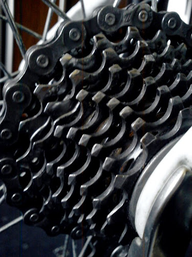

Wcisnę się może z krótkim pytankiem... Czy kaseta powinna już iść do wymiany? Wygląda tak:
Łańcuch ma 133 mm na 10 ogniwach, więc teoretycznie czas na nowy. Jak na razie co prawda wszystko elegancko pracuje bez trzasków i przeskakiwania, ale może lepiej zapobiegać niż leczyć ;-) Czy może dojechać do momentu aż coś się zacznie "dziać" i dopiero wtedy wymiana? Pytam, bo jakiegoś doświadczenia w ocenie zużycia kaset nie mam, więc będę wdzięczny za pomoc.

Moja jest w bardzo podobnym stanie, i nowego łańcucha nie przyjęła, więc teraz czas na zastanowienie się co dalej ? Masz 2 wyjścia. Pierwsze to zostawić jak jest i zaczekać aż zajedzie się kasetę na amen, przy okazji niszcząc zębatki korby, albo wymienić całość, co wiąże się ze sporą inwestycją :-|

O zakładaniu do niej nowego łańcucha nawet nie myślałem ;-) Może napiszę parę słów więcej - owa kaseta - SRAM PG 970 i łańcuch KMC Z 9900 współpracują ze sobą już 6500 km i zastanawiam się, czy jest sens dalej to ciągnąć, jeśli łańcuch dojechał do 133 mm. Korby (5600) mam właśnie nowiutkie, więc może szkoda je od razu traktować wyciągniętym łańcuchem (co prawda na razie współpracują elegancko)... Rozważałem właśnie albo zostawienie tego w obecnym stanie albo wymianę kasety i łańcucha. I tu mam wątpliwości: czy kupić np. 2x HG53 (lub HG73) i zmieniać co ileś km czy np. kupić 1x C9 (Malik? ;-)). I co z kasetą? Przyznam, że nie chciałbym wydawać "fortuny" (bo w kolejce do wymiany na 5700 czekają obecne pedały R540, więc już jakieś 160 zł poleci), a z kolei obawiam się (gdzieś tak chyba czytałem), że kaseta HG50, do której się przymierzałem (głównie ze względu na cenę), długo nie pożyje... Chociaż właściwie może na moje skromne, amatorskie potrzeby by wystarczyła na jakiś czas, zakładając jazdę na 2x HG53? O obecny napęd dbałem i dotąd żyje, więc może nie ma co się finansowo nadwyrężać... Poczekam może jeszcze na jakieś opinie - z góry dzięki.

Tym dłużej będziesz śmigał na obecnej kasecie i łańcuchu, tym gorzej będzie pracować korba z nowym łańcuchem i kasetą, napęd będzie głośniej pracował podczas pedałowania.

Wiem wiem, kr1zje, dzięki. Chyba jednak stanie na HG50 + 2x HG53. Od pewnego czasu obowiązków przybyło, roczne przebiegi zmalały, z kadencją jeżdżę wyższą niż wcześniej, a o napęd staram się dbać ;-) Jak się taki zestaw nie spisze i szybko zdechnie, to przynajmniej będę wiedział, czego w przyszłości unikać. Widzę, że w Bikestacji mają teraz niezłe ceny (i czarne pedały 5700 też stosunkowo tanio, to wszystko poszłoby w jednej przesyłce 8-)), więc chyba się skuszę.

CN-HG53 spokojnie wytrzyma około 2000km, pawelkepien weź dwa i zmieniaj co 500km przebiegu, a napęd posłuży Ci długo. Jak obydwa przekulają 1500 zmierz i zakładaj ten ciaśniejszy.
