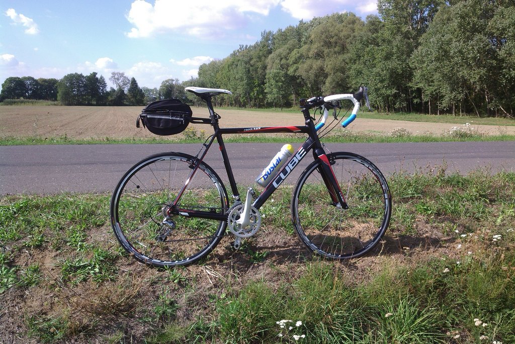

Moje skromne dzieło:
#35 Gosc_marvelo_*
Posted 10 October 2015 - 19:52
Co to za bagażnik masz? To taki ze zintegrowaną torbą?
Widziałem coś podobnego, chyba Authora, ale większy. Fajna rzecz na trochę dłuższe jazdy.

Bagażnik to Author Litepack 6. Oczywiście można wyjąć podkładki i odwrócić mostek ale tak jest dość wygodnie nawet w dolnym chwycie. Choć w przyszłości pewnie wyjmę trochę podkładek.
#39 Gosc_marvelo_*
Posted 10 October 2015 - 21:33
Taki jak ten?
https://www.centrumr...hor,182937.html
Na zdjęciach reklamowych wydaje się większy niż u Ciebie w rowerze.
#40 roweras88
roweras88
  • 725 posts
Posted 10 October 2015 - 23:21
Tak, to ten. Tylko kupiony w czasie obniżki gdy kosztował około 140 zł.
