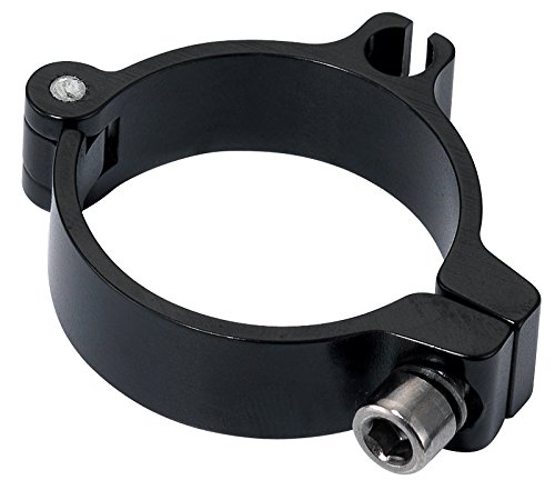

Cześć! Ja mam podobny problem, ale brakuje mi do zestawu obejmy z oparciem linki do górnego ciągu. Rama nie jest oryginalnie przystosowana do montażu przedniej przerzutki... :)
Czy ktoś w ogóle poza Origin8 takie rzeczy dostarcza na rynek?
https://images-na.ss...418MmnM4dLL.jpg
