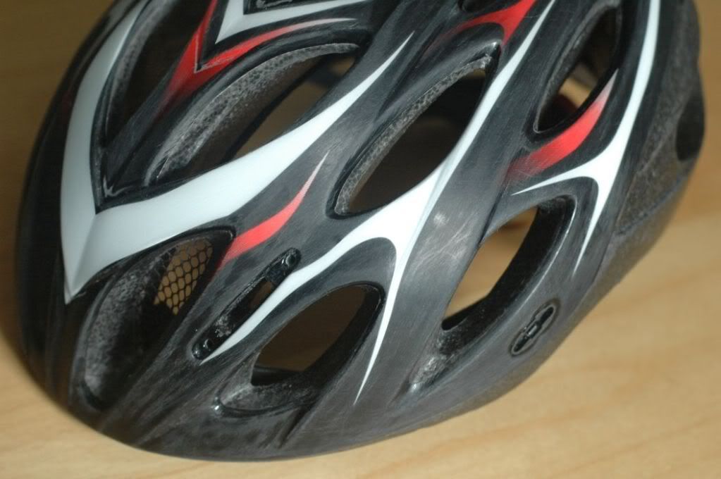

Wakacje w pełni, więc korzystając z dobrodziejstw wolnego czasu, poza pedałowaniem postanowiłem zmienić wygląd mojego kasku. Jakoś mi się średnio podobało jego pierwotne malowanie. Poza tym postanowiłem go lepiej dopasować do stroju Kolarskiej Drużyny Szpiku :mrgreen: , a że kask kosztował 129zł, postanowiłem zaryzykować.
Zacząłem od demontażu pasków i gąbek a następnie zmatowiłem stare malowanie papierem ściernym:
KASK PO SZLIFOWANIU

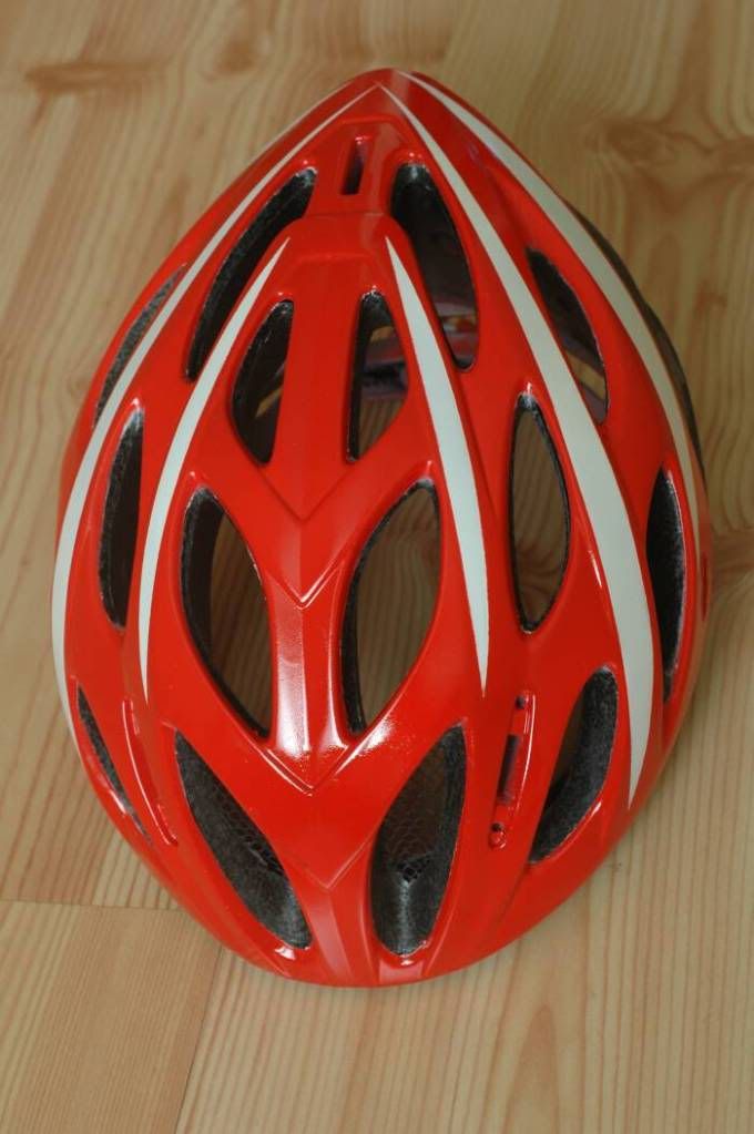

następnie nakleiłem wycięte z taśmy maskującej ozdobne paski i całość dwukrotnie pomalowałem czerwona farbą. Po zdarciu maski malowanie bezbarwnym lakierem i gotowe:
KASK PO MALOWANIU i jeszcze jedna FOTKA
Ciekawym czy farba będzie długo trzymać... :mrgreen:

Z kaskiem wszystko w porządku. Lakier nietknięty, mimo że zaliczyłem w nim fikołka przez kierownicę :mrgreen: Podstawa to dobre przygotowanie powierzchni do malowania - zmatowienie papierem ściernym, wyczyszczenie i odtłuszczenie.
