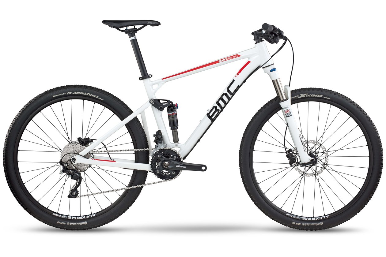

( Full alu stał w Dresden Fahrad xxl -Sud - niby ostro przeceniony z 1999 na 1199  bmc-sportelite-aps-deore-ful-white-30012
widziałem było kilka rozmiarów , ale nie wiem czy to taki super bo niewiele lżejszy niż mój 20 letni 14KG DBR. Kolega kilka lat temu miał Scotta Geniusa , super lekki - w ogóle super rower ale też super cena )
