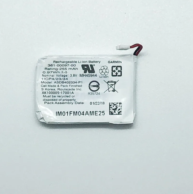

Pytanie odnośnie dwu letniego zegarka Garmin Feniks 5.
Bateria podczas aktywności trzyma mi na 11 - 12 godzin (rejestracja trasy GPS, pomiar pulsu). Podczas zwykłego użytkowania z włączonym pomiarem pulsu i powiadomieniach z telefonu (wyłączone całkowicie automatyczne podświetlanie tarczy) wytrzymuje bateria na 5-6 dni. To po okresie 2 lat normalna sprawność baterii ?

Co do baterii w F5:
Przede wszystkim - która to wersja piątki (nie plus?)? Jeśli jest to S, to czas standardowy, jeśli "5", to nieco więcej niż połowa nominalnego czasu pracy. ("X" nieco krócej - większy ekran przy tej samej pojemności akumulatora). Oczywiście zależy to też od konfiguracji, ale...
Jeśli to "5" (bez "S" czy "X") to akumulator dość zużyty. Dziwne, bo mój stary Fenix 3 po kilku latach eksploatacji w czasie pracy wiele nie odbiega od tego co było na początku. Warto pamiętać o ładowaniu akumulatora d 80 - 90%, dzięki czemu przedłuży się żywotność akumulatora.
Sam akumulator można kupić na aliexpress, koszt ok. 60 zł np.: https://pl.aliexpres...0185860596.html
Ale cenowo można znaleźć od 50 zł i .wyżej. Ewentualnie nieco tańsze nieoryginalne akumulatory (ale za to z późniejszą datą produkcji).

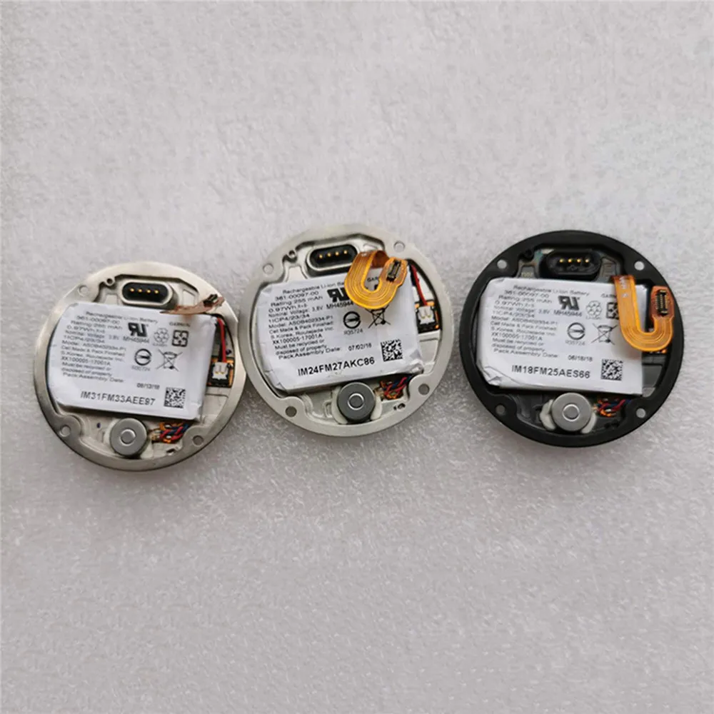

Ewentualnie nieco drożej z całą dolną pokrywką z czujnikami np.: https://pl.aliexpres...earchweb201603_

Te baterie wymieni się bez problemowo samemu ? Skręcając ponownie zegarek nadal będzie wodoszczelny ?
Moje rowerowe foty z Jury:
https://www.instagra...ufir_jura_bike/
#10118 Prozor
Napisano 11 maj 2021 - 09:54
Tak, jest uszczelka.
Dół i góra (ekran) podobnie uszczelnione, na górze o jedną śrubkę więcej, stąd górna uszczelka trochę inaczej wygląda (dolne zdjęcie). Na górnym zdjęciu masz kształt uszczelki dolnej.
Rozkręć, uważaj żeby uszczelki nie uszkodzić (raczej trudno, ale wszystko się może zdarzyć) - o ile klapka od razu nie odskoczy po odkręceniu śrubek, to podważaj na wysokości otworów na śrubki, w innych miejscach łatwiej uszczelkę uszkodzić, wymień akumulatorek na nowy skręć i ciesz cię ;)
