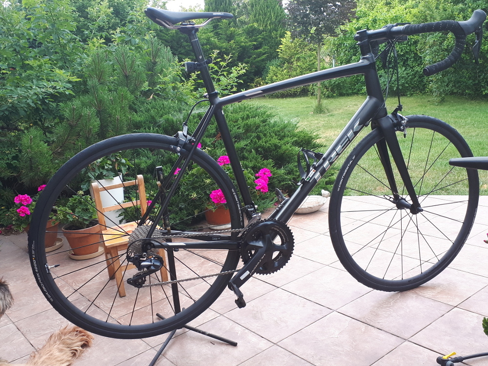

Moja czarna pantera po ostatecznych upgrejdach:
  • siodełko: z firmowo montowanego Bontrager Montrose Comp na model wyższy Montrose Elite
przyczyna upgrejdu: firmowe było ... za miękkie, nie lubię "kanap" - inaczej zainwestowałbym w 20 letnie Volvo - koszt wszak podobny default_wink.png Przy okazji zaoszczędzone kilka gram, przy zachowaniu tego samego kształtu, który mi odpowiada.
  • koła: z firmowych Bontrager Aeolus Comp TLR na DT Swiss PR1400 Oxic
przyczyna upgrejdu: Aeolusy są klocowate niezmiernie (na wadze kół udało mi się zaoszczędzić 60 dkg masy rotującej - dane rzeczywiste, własnoręcznie ważone), nie są do tego zbyt sztywne, a poza tym te "karbonowe" kołnierze działały jak żagiel raczej. Przy okazji poprawiłem ogromnie skuteczność hamowania, w szczególności w trudniejszych warunkach pogodowych. Hamowanie przy Oxicach jest czystą przyjemnością default_wink.png zarówno modulacja, jak i skuteczność są o wiele lepsze, niż w obręczach alu (przynajmniej tych  montowanych w moich Aeolusach)
  • Efekt finalny:
Rower na aluminiowej, sztywnej ramie z wieczystą gwarancją, z wysoce wytrzymałymi kołami, idealnymi do podjazdów i na każde warunki pogodowe o wysokiej sztywności, o wadze bardzo zbliżonej do Emondy SL6, zdecydowanie poniżej 8kg default_smile.png

Jaka jest realna waga tych oxic'ów?
#3 ortogonalny
ortogonalny
  • 228 postów
Napisano 01 lipiec 2018 - 13:26
1500 gram bez opony, dętki i zacisków.

No - pierwsza sensowna traska za mną (pomijam weekendowe próby pomiędzy jednym a drugim opadem deszczu, bo w sumie wtedy przekręciłem ze 30 km łącznie, kilka razy zawracając do domu). Dzisiaj sobie strzeliłem 60km po pracy, relaksująco i powiem Wam, że te koła to, w porównaniu do tych nieszczęsnych Aeolusów, zapierniczacze :) Lekkość i sztywność znakomicie ułatwia rozpędzenie się do "prędkości przelotowej", są zdecydowanie bardziej odporne na boczne powiewy wiatru, no naprawdę rewelacja :)
W innym wątku zauważyłem dyskusję nt. piast DT Swissa, jak to się ciężko kręcą "na sucho". Pomijam przypadek ewidentnej, moim zdaniem, usterki, opisanej przez jednego z forowiczów, gdzie koło zatrzymywało się po trzech obrotach. W moim przypadku - bezusterkowym, ja osobiście, nie zauważyłem żadnego spowolnienia.
Zatem - póki co - daje DT Swissom 5 gwiazdek na 5, Aeolusom, odpowiednio, w tej samej skali - 2 (czyli: działają - kręcą się ;) ).

A jak z miejscem na opony? Wejdą 28 mm na spokojnie? Myślę o ALR na późną jesień i wczesną wiosnę, ale chciałbym, żeby weszły do niego szersze oponki.
#20 ortogonalny
ortogonalny
  • 228 postów
Napisano 03 lipiec 2018 - 20:02
Imho wejda ale z przodu nie bedzie duzego zapasu (pisze o rowerze, obrecze trzeba by sprawdzic na dtswiss.com)
