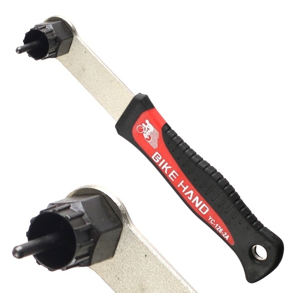

W Decathlonie kupiłem taki klucz do trzymania kasety https://www.decathlo...id_8309913.html  (dwa baciki zajechałem), a do odkręcania wystarczy taki
