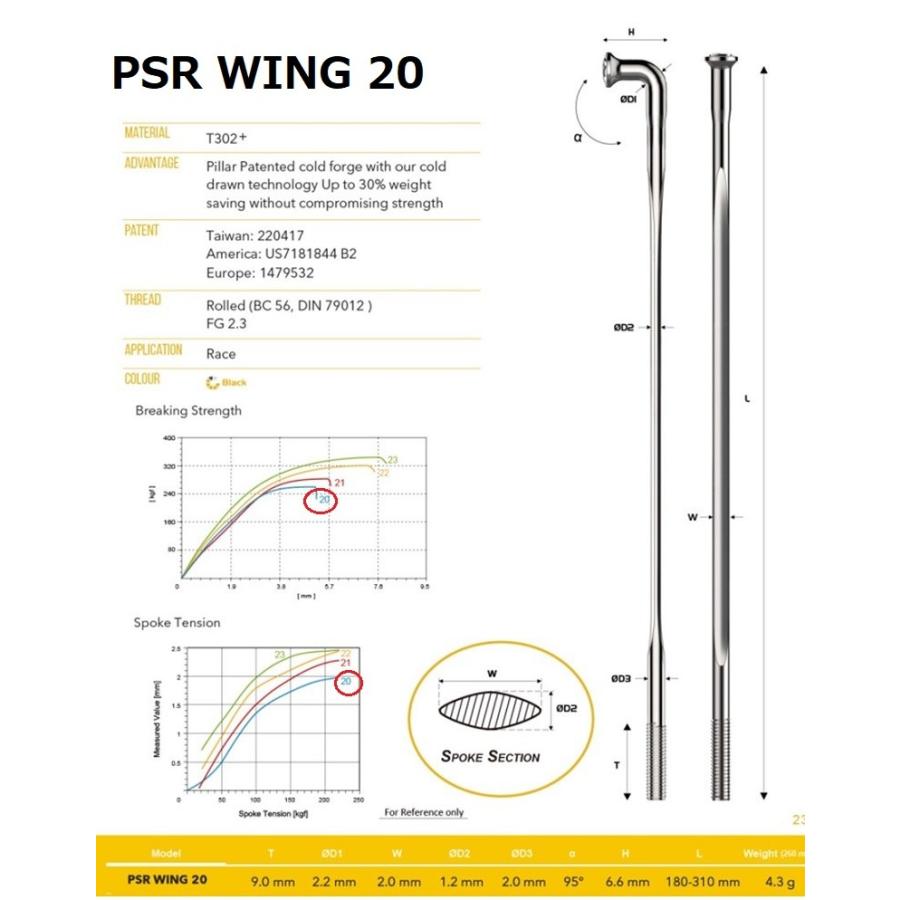

Środkowa sekcja jakie ma wymiary 1.7mm x ???, skoro to szprychy płaskie? I jaki % długości szprychy zajmuje sekcja 2.2mm dla szprych np. 260mm. Na zdjęciach wydaje się dość długa.
nie ma co krzyczeć, wystarczy przeczytać na blogu :)
wymiary środkowej sekcji to 1.7 x 2.2mm. Długości tej sekcji nie mierzyłem, tak na oko ta środkowa sekcja zajmuje nieco więcej niż połowę szprychy.
Jeżeli ktoś patrzy wyłącznie na aero, to pewnie te szprychy wypadną znacznie gorzej niż stalowe. Z drugiej strony, niższa waga to mniejsza masa rotująca, więc odczucie lekkich kół będzie znacznie większe.

Bloga przeczytałem, ale wątpliwości pozostały, bo albo mówimy o szprychach aero, albo o szprychach, które mają prawie połowę przekroju okrągłego, na oko bardzo grubego (coś powyżej 2.2mm?) i połowę prostokątnego o wymiarach 1.7mmx2.2mm. Dlatego dopytałem, bo jeśli ktoś, kto według mnie jest jednym z lepszych fachowców od kół na tym forum pisze, że szprycha jest aero, bo ma połowę sekcji o przekroju prostokątnym 1.7x2.2mm to coś mi nie gra. Sorry, ale taka szprycha nie będzie kompletnie aero.
 Aerodynamika jej będzie zbliżona do zwykłej okrągłej 1.9mm na całej długości. Jedna taka szprycha Berd powierzchnię natarcia ma ponad 2 razy większą od typowej szprychy aero o przekroju np. 1.1x2.2mm. Waga nie zrekompensuje strat na aero, chyba, że mówimy o secie typowo 'climbing wheels' lub o MTB - tam Berd mają sens.
Chyba, że sekcja tych Berdów nie jest prostokątna, a w kształcie deltoidu, jak np. w Pillar Wing (swoją drogą te szprychy są sztos, w wersji np. WING 22 przy przekroju 1.4mm x 2.2mm są bardziej aero od CX-Ray 0.9mm x 2.3mm i są znacznie sztywniejsze: https://www.biketone...sp?attid=122231 i https://item-shoppin...aanikko_psrwing). Wtedy 1.7mm w najgrubszym miejscu x2.2mm szerokości będzie miało aerodynamikę zbliżoną do 1.1x2.2 szprychy o prostokątnym przekroju. Ale straty aero na bardzo grubej, okrągłej sekcji zajmującej prawie połowę szprychy nadal będą takie, jakbyśmy połowę szprych dali aero, a połowę okrągłych 2.2mm.
Podsumowują Berd ciekawa opcja, ale na pewno nie do szosy.
