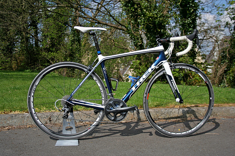

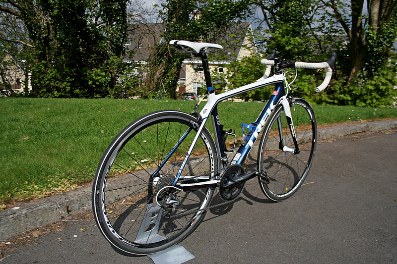

To mój Trek 4.7 z roku 2013. Rozmiar 54. Mam 176 cm wzrostu.
Mam go od nowości. Można powiedzieć że to już weteran :-). Rama z czasów gdy wygrywał Lance.... ;-)  Rower służy mi do amatorskiej jazdy bez ambicji wyścigowych. Czasami solo, czasami z kolegami, czasami z lokalnym klubem rowerowym. Za nami wiele lat i wiele tysięcy przejechanych kilometrów bez większych problemów Jedynie jakiś czas temu pękła obręcz tylnego koła (Bontrager) co było dobrą okazją na zamianę całego kompletu. Biorąc pod uwagę wyjątkowo marne drogi w mojej okolicy to i tak długo wytrzymały.  Wymieniałem też łożyska ponieważ rowerem jeździłem często w czasie deszczu oraz na początku nieumiejętnie go myłem.
Oryginalna specyfikacja wygląda następująco:
https://archive.trek...compact/details
Mój rower różni się od oryginału tymi elementami:
Koła: Fulcrum Racing 3
Opony: Schwalbe one evolution
Mostek: Easton EA 90 (100mm, -7 chyba)
Siodełko: Selle Italia SLR SuperFlow Saddle
Cała grupa (oprócz kół) to Ultegra 6700
Owijka: Lizard Skins DSP Bar Tape 3.2mm Używam najgrubszej ze względu na komfort.
Na oryginalnych linkach przełożenia działały tak sobie.. Na kablach DuraAce w powłoce polimerowej jest dużo lepiej.
Rower waży około 7.9-8kg tak jak na fotkach czyli z aluminiowymi pedałami Ultegra 6700 i koszykami.
Nie mam w planie istotnych zmian. Nie mam też w planie sprzedaży i zakupu czegoś nowego. Nie podobają mi się nowe szosy na tarczach. Szczególnie brak zacisku hamulcowego z przodu :-) Strasznie tam wieje pustką ... :-) Na pewno założę nową owijkę (taką samą) ponieważ ta wygląda już nie najlepiej. Wiem że koszyk Cuba wygląda dziwnie, ale został mi po poprzednim rowerze i nie miałem co z nim zrobić.

A jak się ma z ciekawości osprzęt po tak wielu latach i wielu tysiącach kilometrów? Które elementy osprzętu wymieniane z ciekawości, czy może udawało się coś regenerować, dbać dobrze itd.? :)

Rower przez ten czas był raczej bezproblemowy. Tak jak napisałem wcześniej, najpoważniejszą awarią jaka mi się przytrafiła było pęknięcie obręczy koła. Oprócz tego wymieniałem jedynie elementy eksploatacyjne takie jak klocki hamulcowe, łańcuch, kaseta, owijka, linki biegów i hamulców czyli standard. Wymieniałem również  łożyska w BB chyba 2 razy ponieważ źle kiedyś myłem rower. Stosowałem za mocny środek do usuwania zanieczyszczeń. (taki spray który stosuję do usuwania uporczywych zanieczyszczeń w motocyklu). Łożyska w BB90 są dość słabo zabezpieczone.
Jeszcze na gwarancji wymienili mi chyba 2 razy klamko-manetki. Działały dobrze, ale coś tam w środku brzęczało na nierównościach.
Pewnym problemem, który póki co jest nierozwiązany są luźne łożyska w ramie w BB90. Od czasu do czasu zdarza się im wydać jakiś dźwięk przy mocnym pedałowaniu, ale jest do dość rzadkie. Wiem że jest to przypadłość Treków z tego okresu a być może i nowszych... . Nie martwi mnie to przesadnie bo nie wpływa w żaden sposób na działanie roweru oraz mam dożywotnią gwarancję na ramę w razie czego. Poza tym jest jeszcze opcja z oversized bearings:
https://www.endurofo...SBB90HT2CS.html
Trudno mi oceniać samą ramę. Mogę napisać że dzisiaj wygląda i zachowuje się tak samo jak pierwszego dnia po zakupie (z wyjątkiem  małych rysek po tym jak 2-3 razy spadł mi łańcuch).
Oglądam testy nowych rowerów i widzę że w podobnym zakresie cenowym nie kupiłbym teraz nic specjalnie lepszego. Wyraźnie mniejsza waga to wyższy przedział cenowy. Nie ciągnie mnie ani do tarcz ani do areo. Mieszkam w okolicach pagórkowych gdzie odcinki płaskie są prawie wyjątkiem. Zjazdy nie są bardzo długie i hamulce szczękowe dają sobie radę bez problemu. Współczesny rower tego typu dałby mi wewnętrzne prowadzenie linek oraz 11 biegów zamiast 10. Na wewnętrznym prowadzeniu linek mi nie zależy ale 11 biegów  to jest bardzo fajne rozwiązanie które chciałbym mieć, z tym że nie za takie pieniądze jakie musiałbym teraz wydać kupując nowy rower lub nową grupę.

Nie jestem milosnikiem Treka i ich technicznych rozwiazan ale rower moze sie podobac. W przeciwienstwie do masy "nowoczesnych" szkaradel, jest na czym zawiesic oko.

Łożyska są luźne? To wada mufy suportu która kwalifikuje ramę do reklamacji i wymiany. Ewentualnie do "pudrowania pryszcza " czyli ostatnio oferowanej naprawy. Jeśli jesteś pierwszym właścicielem to tego typu reklamacja jest rozpatrywana na 100 procent korzyść użytkownika. Niestety każda naprawa oznacza czasowe rozwiązanie problemu i jego powrót. Wymiana też nie rozwiązuje tego, chyba że dostaniesz ramę innego modelu z suportem t47.
Wciśnięcie łożysk o większej średnicy, 37.1 mm jest tak samo skuteczne jak naprawa ramy.
Używanie tego w obecnym stanie ze standardowymi łożyskami powiększa deformację gniazd. Skutkiem tego jest luz korby, dźwięki generowane przez wadliwy system oraz utrata kultury zmiany biegów.
Jeśli przetrzymasz to w rezultacie twoje roszczenia reklamacyjne mogą zostać odrzucone, ponieważ problemy - zgodnie z zaleceniem każdego producenta- powinny być zgłaszane po ich pojawieniu się. Normalnie trek rozpatruje to zawsze na korzyść poszkodowanego klienta.

Tak, wiem o tym. Jest tu na forum kilka wątków o tym. Przy następnym serwisie założę oversized bearings. Nie chcę nowej ramy. Żadna z nowych nie podoba mi się jak ta moja :-)
