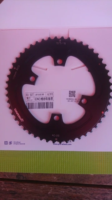

Jeśli chodzi o rozstaw 4-rech śrub to jest taki sam. Są blaty "trzecie" w których kompatybilność to 6800, 5800, 4700.
Np od absoluteblack.
Jeśli chodzi o falki na nowych blatach shimano to na 100% są inne i nic do czegoś z innej grupy wprost nie pasuje. Czy np. wytłoczenie na korbę w blacie tiagry zagra z korbą ultegry to nie mam pojęcia. Ktoś przy podobnej okazji się żalił, że różna była wysokość blatu i przesunęła się linia łańcucha.
Z tym, że falki na blacie nie zgadzają się za nic z falkami na korbie jak widzę umiesz żyć.
Po taniości to prowheel chyba trzaska 50/34 kompatybilne z shimano.
Wychodzi mniej niż 100 zł za blat 50 z wysyłką do paczkomatu.
Ale ile one żyją i czy na 100% są kompatybilne to nie mam pojęcia.
Edit: jakiś gościu z Niemiec twierdzi, że prowheele pasują do 6800
Edit 2:
A jeszcze jak dać przełajowe śruby to ten prowheel wyjdzie całkiem nieźle nawet na wygląd.
https://www.bike-com...36-46-t-p48686/

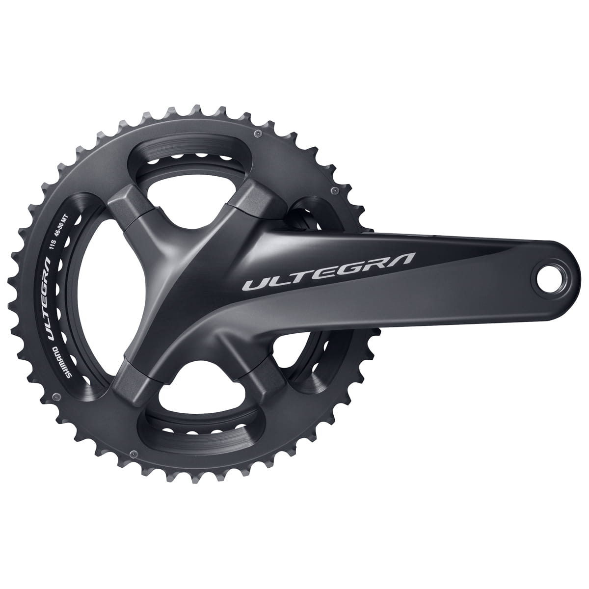

Osiągniesz coś podobnego do:
Korba-Shimano-Ultegra-FC-6800-46x36z-11s
